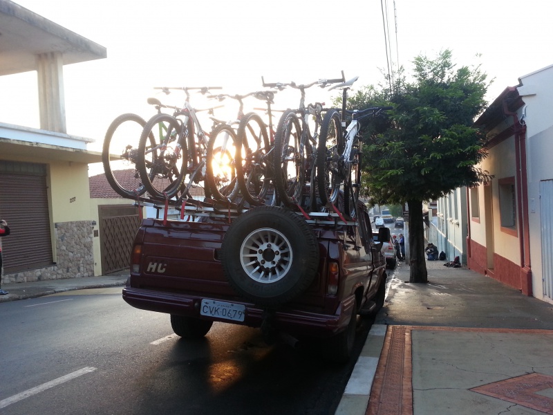

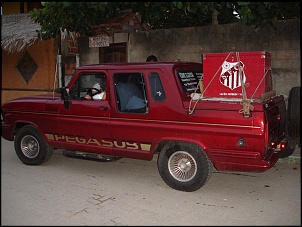

    Fiquei de postar mais fotos dela!!!
    Estão aqui alguns dos motivos que não dá pra largar dela!!! Amo esportes... e quando a comprei, em 1999, adquiri também meu primeiro caiaque. Logo no ano seguinte, com problema de energia aqui em nosso país, os "apagões", começaram a roubar femil que nem loucos pra utilizarem o motor como gerador estacionário, lembram-se?
    Então, comprei meu primeiro caiaque e depois, nem passou pela minha cabeça vendê-la devido ao conforto e economia, principalmente na época quando o diesel era mais barato... rsrss...
    As fotos do que ela leva!!! Por fora, 7 bikes e 3 caiaques, ou qualquer outra coisa, como freezer, caixa térmica...rsrsrss, fora a algazarra por dentro... kkk
    Na última foto, eu sou o de jaqueta preta e cinza agaixado.
