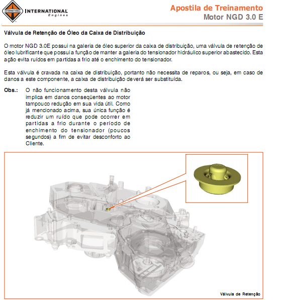

    Esse assunto já foi excessivamente debatido no fórum. Da próxima vez, pesquise. Por hora, veja o anexo.
    Desde que o barulho pare, é NORMAL!
    Só um detalhe que sempre esquecia de comentar em outros tópicos por preguiça mesmo. A substituição das correntes não resolve o problema de barulho, porque a válvula do tensionador fica na CAIXA e não no kit da corrente. Ou seja, pra "resolver" isso, é preciso trocar a caixa de distribuição. E a solução é temporária, porque certamente vai voltar.
