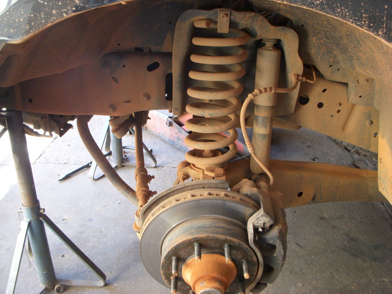

    Novidades sobre a ''tentativa'' de instalar calços 3''.

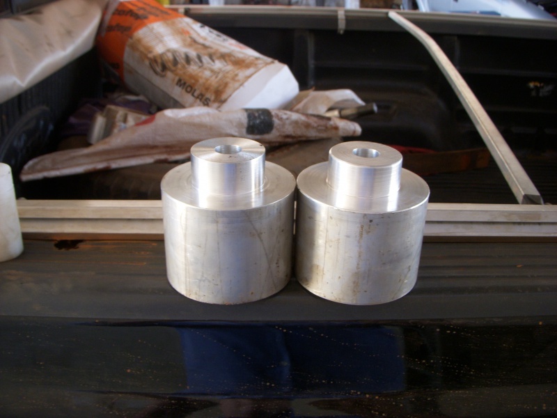

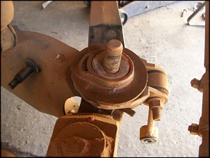

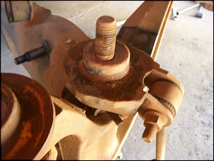

    Primeiro, comprei um cilindro de 4'' de aluminio, tirei as medidas para encaixe das molas e parafusos, mandei tornear .
    F-250 MWM - Gilson H. Schimoller-dscn0056.jpgF-250 MWM - Gilson H. Schimoller-dscn0058.jpg
    Como eu comprei e fiz as peças por conta própria, antes de desmontar o veiculo, é claro que ia dar errado ! kkkk

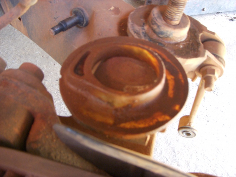

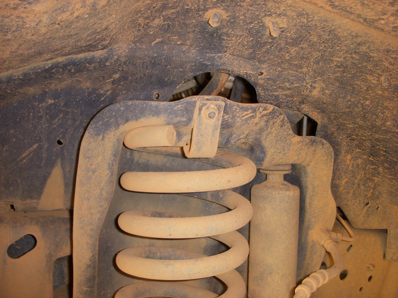

    O calço é muito grande (3''), e o amortecedor não é facil de por calços, compensa comprar amortecedores mais cumpridos.
    Além disso, a base não é plana, é preciso retificar para encaixe da mola e para encaixe da base !
    E 4'' de ''largura'' também atrapalha um pouco, tem que ser +- 3,7''.
    Reparem como é a base do amortecedor !
    F-250 MWM - Gilson H. Schimoller-dscn0050.jpgF-250 MWM - Gilson H. Schimoller-dscn0051.jpgF-250 MWM - Gilson H. Schimoller-dscn0052.jpgF-250 MWM - Gilson H. Schimoller-dscn0060.jpgF-250 MWM - Gilson H. Schimoller-dscn0061.jpgF-250 MWM - Gilson H. Schimoller-dscn0062.jpg

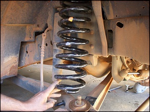

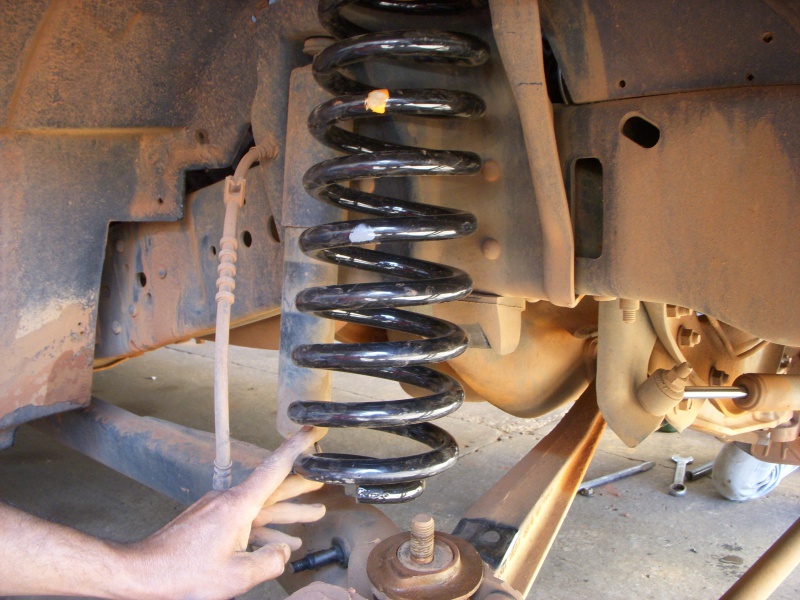

    Descobrindo que o ''lift'' (mal planejado) não dava certo, e também que as molas estavam cortadas, resolvi instalar apenas as molas, deu uma diferença boa !
    F-250 MWM - Gilson H. Schimoller-dscn0059.jpgF-250 MWM - Gilson H. Schimoller-dscn0063.jpg
    A diferença é pouca para quem vê, mas para quem pilota é bem perceptível !
    Mola antigaF-250 MWM - Gilson H. Schimoller-2013-05-07-11.23.09.jpg Mola novaF-250 MWM - Gilson H. Schimoller-dscn0068.jpg
    A traseira vai ficar para amanha, ou segunda, vou recolocar as barras traseiras que foram tiradas (pelo antigo dono) e arquear um pouco !
    CONCLUSÃO !
    Vou fazer o lift de 3'', mas... com muita calma !
    Vou tornear os calços novamente, comprar um bom par de amortecedores mais cumpridos (aceito sugestões e links ), comprar todos os parafusos necessários, calços traseiros também. Em fim, um KIT, de qualidade, pode ser até completo, vamos ver.
    Eu mesmo farei a instalação, confio mais na minha habilidade, os mecânicos daqui resmungam muito e querem fazer tudo pela metade hahaha.
    Aqui na minha cidade, se você chega com um KIT de lift para instalar eles só jogam ''praga'', alguns até se recusam a instalar, fazer oque né !
    Tem que ter paciência, se não tiver só gasta dinheiro a toa !

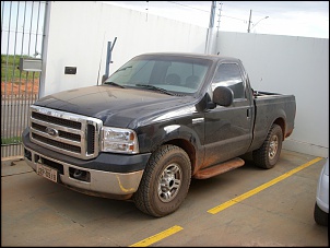

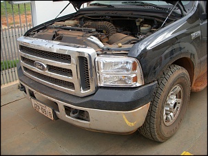

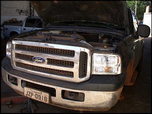

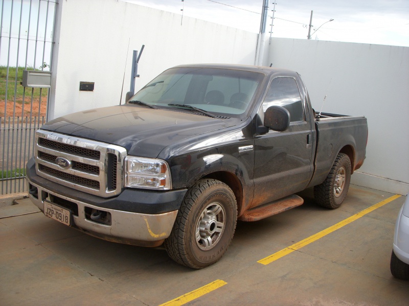

    Algumas fotos da ''Buffola'' hahaha
    F-250 MWM - Gilson H. Schimoller-dscn0049.jpgF-250 MWM - Gilson H. Schimoller-dscn0053.jpgF-250 MWM - Gilson H. Schimoller-dscn0054.jpgF-250 MWM - Gilson H. Schimoller-dscn0055.jpgF-250 MWM - Gilson H. Schimoller-dscn0067.jpgF-250 MWM - Gilson H. Schimoller-dscn0069.jpgF-250 MWM - Gilson H. Schimoller-dscn0070.jpgF-250 MWM - Gilson H. Schimoller-dscn0076.jpg

    Oloco só com as molas ganhou uns 5cm, certeza, pela fotos vc compara pela linha da lataria, show, e cuidado, lift não é dificil mais tem que ser bem feito, abraços

    Pra arquear as molas tem que da uma amornadinha nelas senão quebra, fui arquear as da minha e foi fria mesmo,,, dao ja dei zebra e quebro uma.

    Usuário Avatar de gilsonhs
    09/09/2011
    Rondonópolis/MT
    385
    Citação Postado originalmente por xxxtripod Ver Post
    Sim, deu uma boa diferença, eu senti bastante!
    é, realmente o lift por mais simples que seja, tem que ser bem feito e bem instalado, vou ''consumir'' todas as informações possíveis sobre o lift antes de instalar, para não ter erro !
    Ford Ranger 3.0 NGD 4x4 CS |
    Ramon, esquentar as molas antes de arquear é um procedimento padrão dos postos de molas ?
    Como o processo é longo, nem fico lá pra ver como estão fazendo !

    Gilson,
    As molas dianteiras da F4000 não são compatíveis com a 250?
    Apenas a instalação delas poderia lhe trazer um ganho de altura.

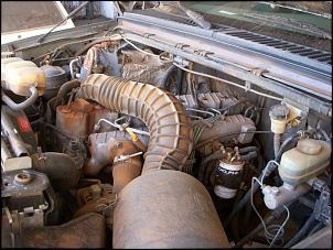

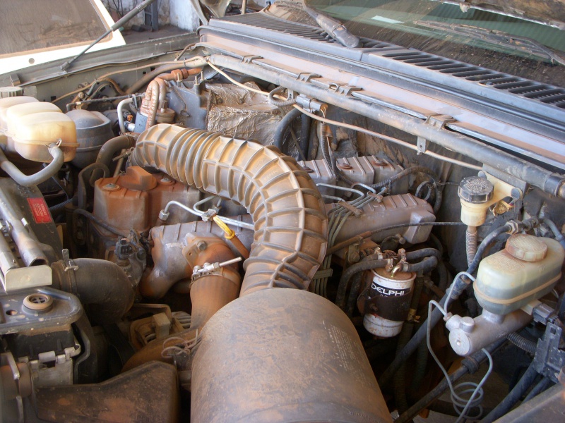

    Citação Postado originalmente por edu.bartz Ver Post
    Sera que é cabeçote? Estou com a bomba nova, com auxilio de uma bomba eletrica, bomba aberta e pressão alta na turbina, mas os bicos injetores nao foram trocados. Alguém tem uma dica? Abraço
    Verifica o óleo do motor e repare se ele não está esbranquiçado, ou se tem óleo na água do radiador...
    Se o bombista deixou o ponto muito adiantado, o Sprint costuma "cuspir" uma junta atrás da outra.
    Posta fotos da instalação da bomba elétrica.
