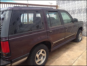

    Eu curti muito a cor original nas fotos que colocou: dependendo da luz ela parece azul, bordô e até roxo!!!
    Bom trabalho para vocês!

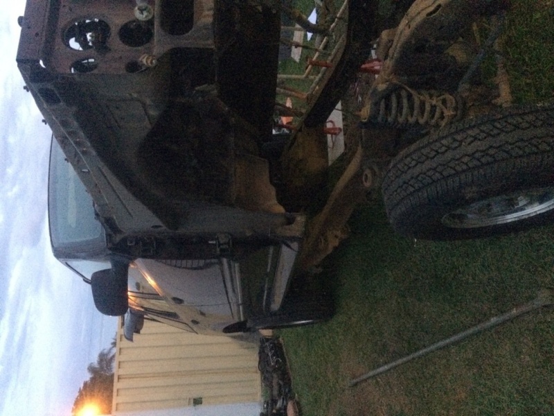

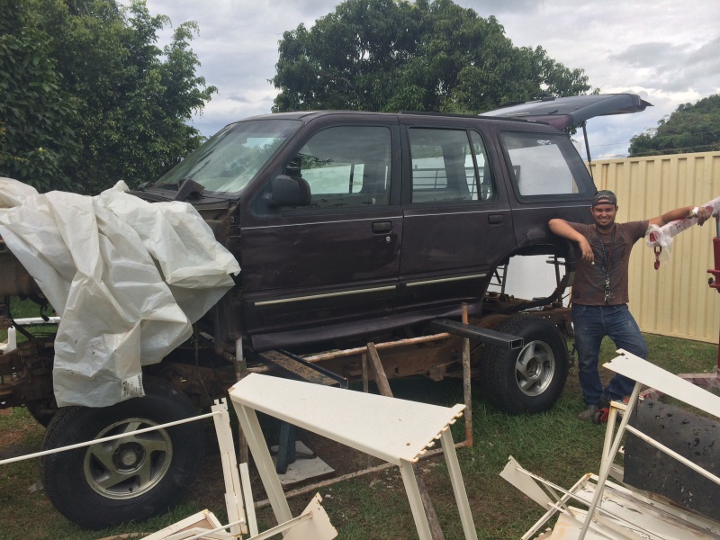

    Achei uma foto de como a oficina era antes de pegarmos pra arrumar.
    EXPLORER`s` e RANGER`s`- Tudo o que precisamos saber sobre elas.-img_3650.jpg
    E a evolução do nosso trabalho.
    EXPLORER`s` e RANGER`s`- Tudo o que precisamos saber sobre elas.-img_3576.jpg
    (como que gira a foto? No meu computador ela aparece normal.)
    EXPLORER`s` e RANGER`s`- Tudo o que precisamos saber sobre elas.-img_3577.jpg

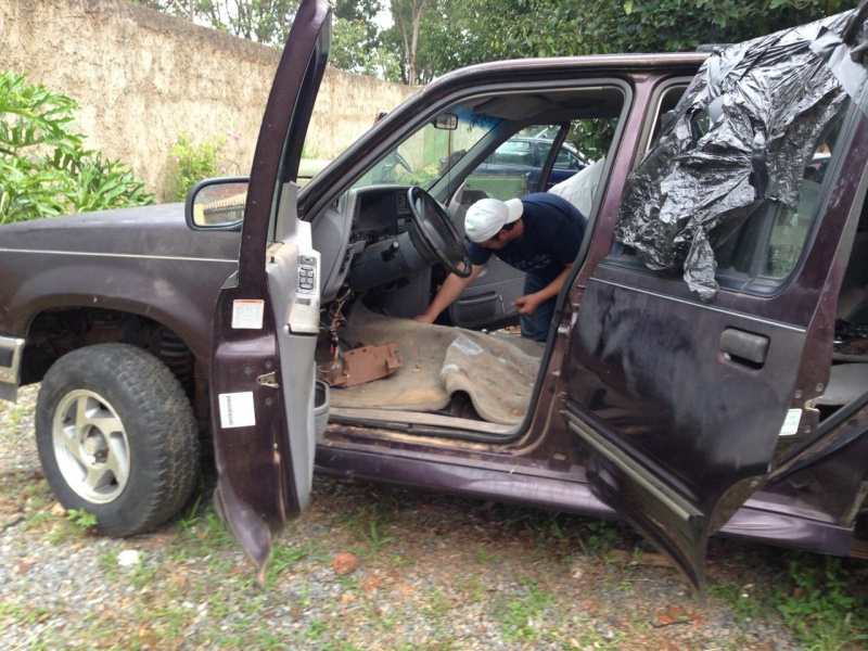

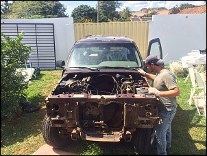

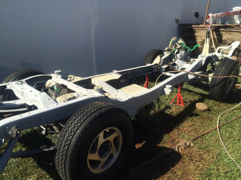

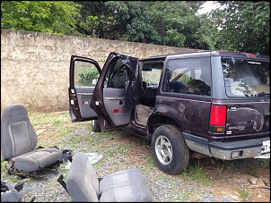

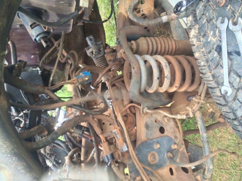

    Aqui onde a gente achou o veículo abandonado.Ela estava com uma lona cobrindo a lata, por isso ficou limpa durante esse tempo.
    EXPLORER`s` e RANGER`s`- Tudo o que precisamos saber sobre elas.-img_3571.jpg

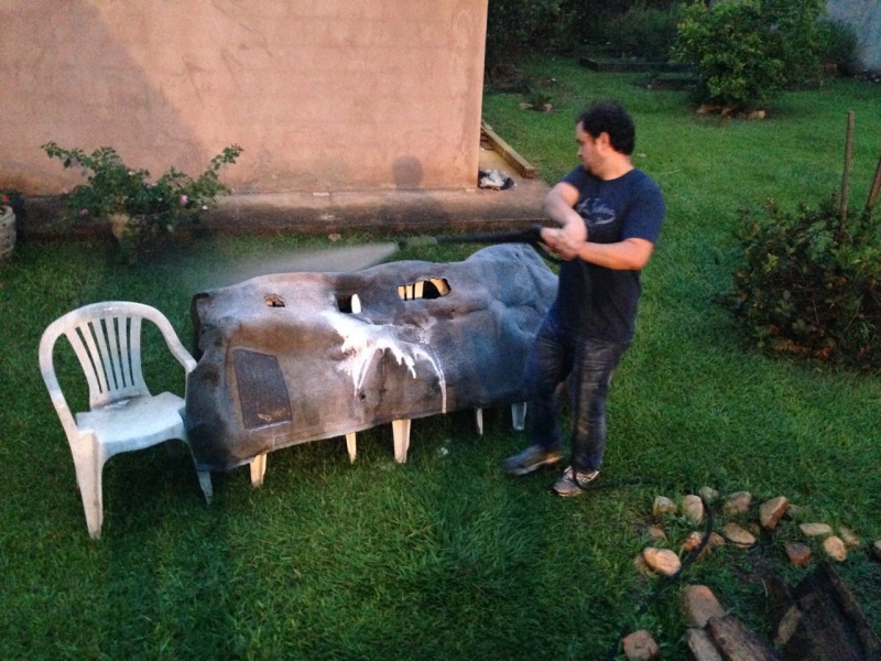

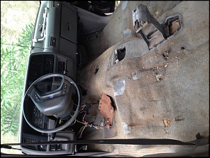

    Desmontando o interior.
    EXPLORER`s` e RANGER`s`- Tudo o que precisamos saber sobre elas.-img_3554.jpg
    EXPLORER`s` e RANGER`s`- Tudo o que precisamos saber sobre elas.-img_3555.jpg
    Os bonitões!
    EXPLORER`s` e RANGER`s`- Tudo o que precisamos saber sobre elas.-img_3564.jpg
    Lavando o carpete.
    EXPLORER`s` e RANGER`s`- Tudo o que precisamos saber sobre elas.-img_3567.jpg

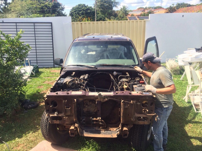

    Desmontando a frente. (pra desmontar o farol da Explorer tem um pequeno macete, se alguém tiver interesse, me fala)
    EXPLORER`s` e RANGER`s`- Tudo o que precisamos saber sobre elas.-img_3647.jpg
    EXPLORER`s` e RANGER`s`- Tudo o que precisamos saber sobre elas.-img_3593.jpg

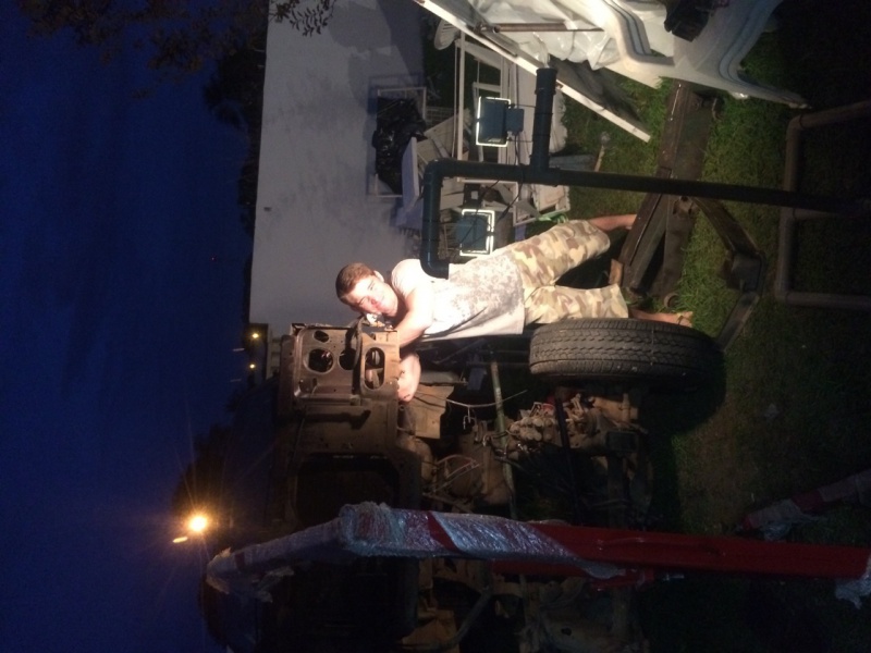

    Levantando a parte da frente da carroceria.
    EXPLORER`s` e RANGER`s`- Tudo o que precisamos saber sobre elas.-img_3605.jpg
    EXPLORER`s` e RANGER`s`- Tudo o que precisamos saber sobre elas.-img_3604.jpg

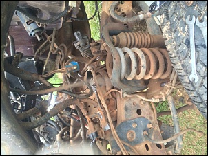

    Detalhe entre a carroceria e o chassis do lado do motorista.
    EXPLORER`s` e RANGER`s`- Tudo o que precisamos saber sobre elas.-img_3600.jpg

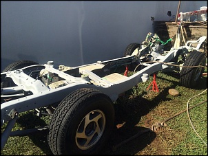

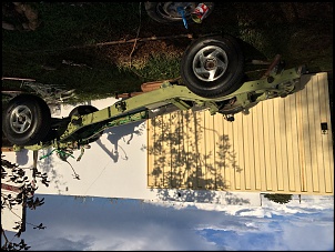

    Chassis separado da carroceria.
    EXPLORER`s` e RANGER`s`- Tudo o que precisamos saber sobre elas.-img_3309.jpg

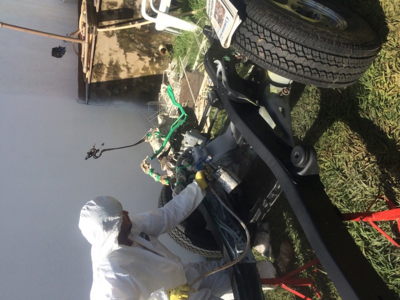

    Tirando a ferrugem do chassi.
    EXPLORER`s` e RANGER`s`- Tudo o que precisamos saber sobre elas.-img_3363.jpg
    Chassis com wash primer
    EXPLORER`s` e RANGER`s`- Tudo o que precisamos saber sobre elas.-img_3387.jpg
    EXPLORER`s` e RANGER`s`- Tudo o que precisamos saber sobre elas.-img_3386.jpg

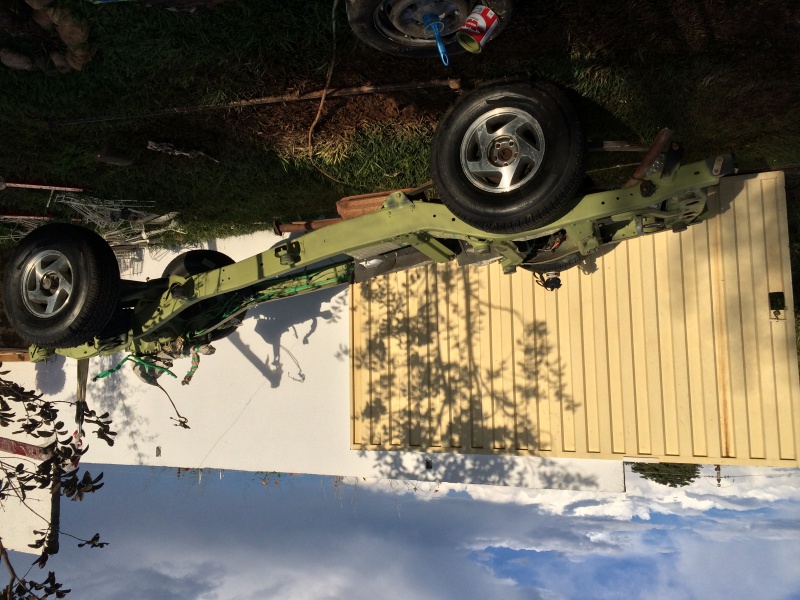

    Chassi com primer
    EXPLORER`s` e RANGER`s`- Tudo o que precisamos saber sobre elas.-img_3609.jpg
    Pintando chassi
    EXPLORER`s` e RANGER`s`- Tudo o que precisamos saber sobre elas.-img_3618.jpg
    Miniaturas de Anexos Miniaturas de Anexos EXPLORER`s` e RANGER`s`- Tudo o que precisamos saber sobre elas.-img_3553.jpg

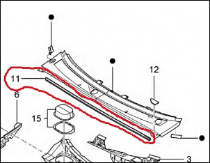

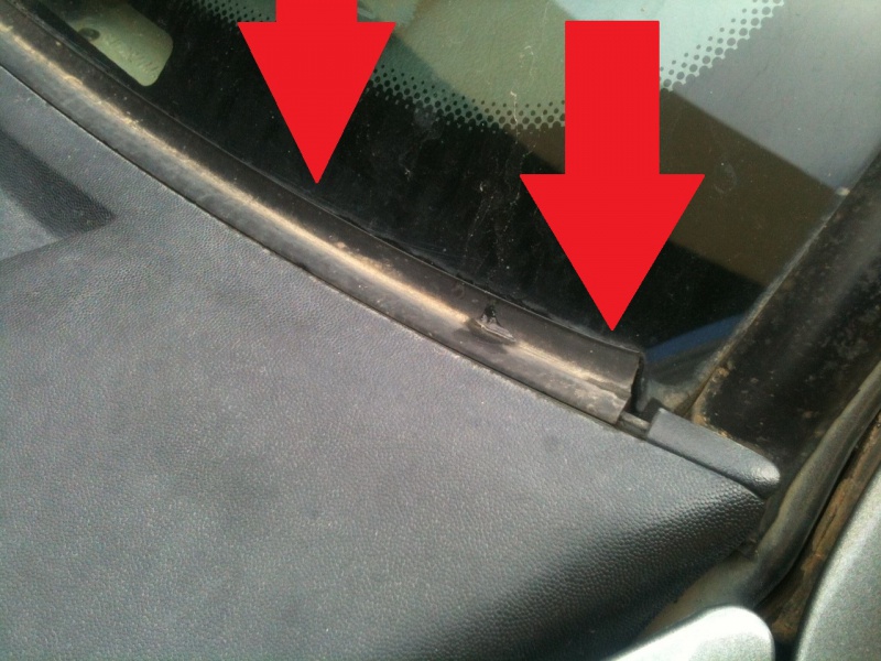

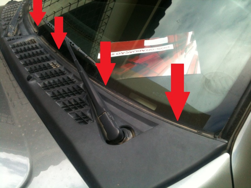

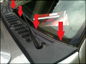

    Bom dia, pessoal.

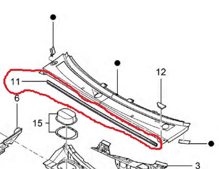

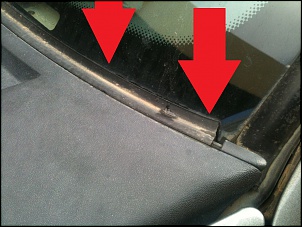

    Quero trocar a borracha de acabamento entre o párabrisa e aquela peça plástica com tela de onde saem os limpadores:
    EXPLORER`s` e RANGER`s`- Tudo o que precisamos saber sobre elas.-001abc.jpg EXPLORER`s` e RANGER`s`- Tudo o que precisamos saber sobre elas.-002abc.jpg
    Alguém sabe como se chama este negócio? Na Norauto, CSS Ford aqui de minha cidade, a vendedora me disse que é a peça abaixo (valeu pelo catálogo, Lincolnjb), chamada de VEDADOR DO PAINEL SUPERIOR DO CURVÃO AO CAPUZ:
    Se bem me lembro das aulas de desenho técnico na Escola de Engenharia, na vista explodida a peça que procuro deveria estar acima e à direita do desenho, mas a vendedora jurou de pés junto que era aquela.
    Contudo, a peça 11 é na verdade esta:
    EXPLORER`s` e RANGER`s`- Tudo o que precisamos saber sobre elas.-004.jpg EXPLORER`s` e RANGER`s`- Tudo o que precisamos saber sobre elas.-005.jpg
    No frigir dos ovos, alguém sabe o nome do tal acabamento? Cereja do bolo: alguém sabe o código do benedito-cujo?
    Super abraço, pessoal!
