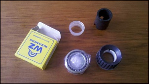

    Comprei hoje, buchas e rolamentos da coluna de direção, a barra e a junção já são novas da minha, viemar
    Buchas e Rolamentos R$40,00
    Barra direção R$146,00
    Junção R$90,00
