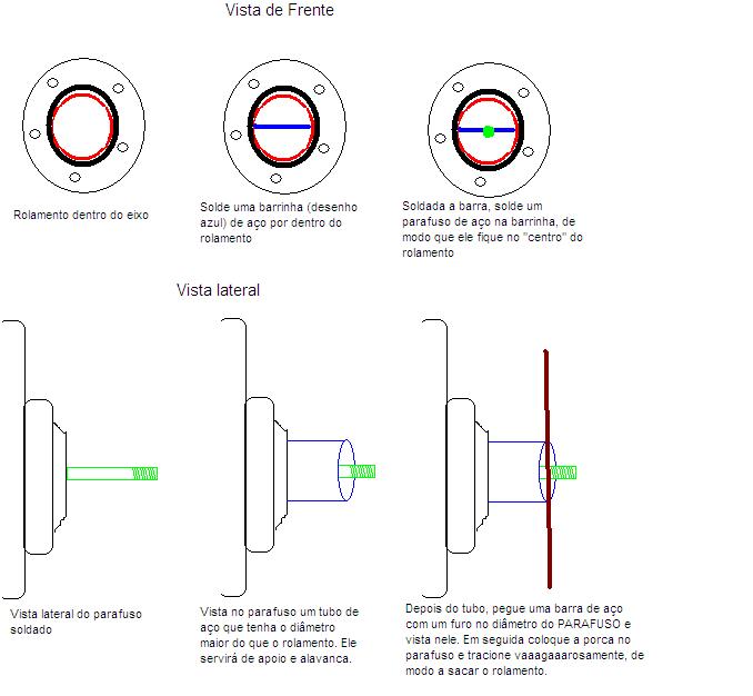

    Retirar o eixo? Amigo, se estamos falando da mesma peça, este "eixo" é nada mais nada menos que o virabrequim do motor. Vai mesmo desmontar o motor inteiro para levar o virabrequim ao torneiro? Esquentar e depois resfriar de uma vez acredito que possa causar alguma fadiga ao metal, além do rolamento danificado. O saca rolamento não está conseguindo "agarrar" no rolamento encalhado? É isso? Seguramente terá de bolar alguma maneira de tracioná-lo, algo do tipo soldar um parafuso de aço a este rolamento para tentar sacá-lo. O ideal é buscar a opinião, ou até mesmo o serviço, de um torneiro mecânico. Leve ele ao local que saberá o que fazer. Para facilitar o acesso, arrume duas rodas de caminhão (ou algo resistente) e coloque sob os pneus dianteiros da camionete, de modo que ela fique mais alta e você consiga trabalhar "sentado" debaixo da camionete. Não esqueça de calçar os pneus traseiros, para a camionete não andar e descer do degrau, esmagando você! Se optar por soldar um parafuso ao rolamento, procure fazer isto deixando-o alinhado ao centro do rolamento, para quando tracionar a força ser igual entre todos os lados. Isso irá prevenir que o rolamento seja sacado torto, dando mais trabalho a você! Segue abaixo desenho tentando ilustrar o que falei. Saudações

    Raphael e Tarso, fico grato com a colaboração de vocês. Ontem conseguimos arrancar o rolamento e hoje terminamos de montar a embreagem. Ficou nova! Numa certa parte do rolamento tive que ir tirando migalhinhas com a talhadeira, tive que escupir este pedaço depois o restante soltou todo de uma só vez. Graças a Deus!
    Tínhamos pensado mesmo em esquentar de alguma forma mas como ele saiu antes não precisou. Depois de três dias batendo o danado saiu.
    Fiquei morrendo de medo de ter que tirar o virabrequim. Imagina que transtorno! Achei que o buraco onde fica o rolamento ficaria todo deformado. Se tivesse que lapidar o rolamento inteiro na talhadeira, acho que ficaria bem detonado.
