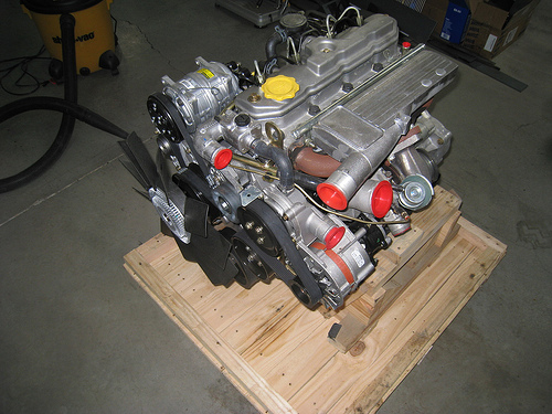

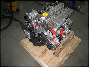

Trata-se de um carro 2.8 2004. XL, e não XLT. Buscando no google pelo motor TGV, eu vejo que é bem isso aí:
E então, isso
sugeriu que todas as rangers 2.8 usem o TGV. Cheguei a ver em modelos 2006. Nunca 3.0 (que obviamente é o NGD). Se não é verdade, então não é suficiente olhar por cima do motor para identificar se é o desejado TGV. (gostaria de poder editar essa parte para deixar a resposta definitiva quando alguém responder!)
E então, olhando o motor por cima já posso sair falando que é TGV mesmo, ou tem algum "pulo do gato" nisso?
