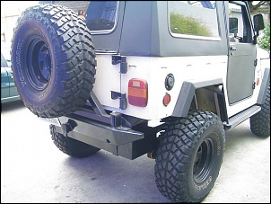

    Usuário Avatar de FernandoPedro
    17/08/2007
    458
    Carlos:
    Vc já deve ter visto essa foto, mas achei interesante o suporte do estepe.
    Essa foto é de um Engesa/Envesa q está à venda aqui no forum.
    Aparentemente o suporte do estepe abre para o mesmo lado da tampa traseira, mas não necessariamente junto com ela, nesse caso você pode abrir o suporte do estepe, abrir a tampa da capota e depois abrir a tampa do porta malas.
    Sei lá é uma idéia.
    Peço desculpa ao dono deste Engesa por usar a foto sem devida autorização.... rsss
