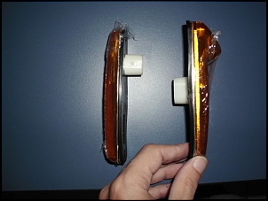

    Prezados Srs
    Seria possivel por lanternas laterais do onibus marcopolo g7 com led cm função de lanterna e pisca na lateral do engesa?
    agradeço
    18/03/2003
    780
    Lanterna de Led Lateral marcopolo g7-marc2.jpg Aqui mais uma foto

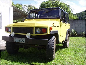

    Oi Caj
    O meu Engesa tem lanternas laterais e a inspeção anual do Detran não cria qualquer problema, as minhas já estou achando que são grandes e quando for fazer alguma reforma vou mudar e colocar menores, esta indicado por vc ficaria legal.

    Pode sim , se vc gostou manda ver , é como o PULO CESAR falou , que no dele , ele achou grande demais e vai trocar na próxima reforma , no meu coloquei o do PEUGEOT 206 cristal com lampadas amarelas , gostei muito , ficou bem discreta e elegante e coloquei mais para tras em cima da caixa de rodas , da uma olhada no meu tópico do " CORAÇÃO VALENTE " no FROTA 4X4 , mas gosto cada um tem o seu próprio .
    RESUMINDO : Se vc gostou desta COLOCA .
    OBS :
    1- No meu coloquei este como pisca lateral ( auxiliar ) pois o pisca do meu ENGESA que tem que ter a função de visualizar pela frente , coloquei no parachoque , NESTA POSIÇÃO QUE COLOQUEI NÃO PASSA COMO PISCA OFICIAL , pois não tem visão pela frente . Já na posição do PAULO CESAR passa como pisca oficial .
    2- Este pisca que vc quer colocar só serve na função de pisca PQ A LANTERNA TEM QUE TER LUZ BRANCA .
    ABRAÇO

    olá amigos
    no onibus marcoplo g7 que usa estas lanternas laterais se for a com ressalto tem a função de pisca e lanterna lateral, a idéia seria por na lateral do engesa como no fase2. Na loja me afirmaram isso e eu vi na rua também funcionando. Na frente fica o pisca original engesa.

    Agora sim ficou mais claro , no onibus é colocado na lateral e serve como pisca e LANTERNA LATERAL , daí sim pode ser amarela , pois a LANTENRA FRONTAL para sinalizar luz TEM QUE SER LUZ BRANCA .
    Qdo vc fala que : " na frente fica o pisca original do engesa " , daí fica faltando a lanterna frontal que vc pode colocar junto com o farol . Ou usar o local original da lanterna original como LANTERNA , só troca a lente amarela por uma branca e usar como lanterna e usar este pisca do onibus na lateral pegando a frente tb .
