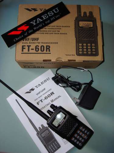

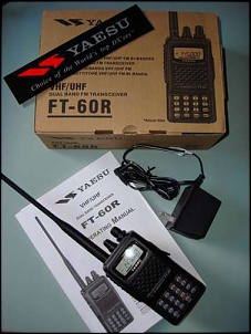

    Os rádios em questão são esses daqui .. se alguém também tiver informação da comparação pode ficar a vontade pra comentar ..

    Citação Postado originalmente por Edu Marrara Ver Post
    Jeff , vc que tem mais contato com a rapaziada que usa rádio . Sabe se tem muita diferença desse Baofeng com um rádio primeira linha tipo um Yaesu FT60R por exemplo ? Tem muita diferença no scaner e recepção ?
    Abração ,
    Edu
    Edu,eu por acaso tenho um FT60R, muito bom rádio, e como já falei, comprei um Baofeng desses para um colega...
    O que posso te falar é o seguinte; o meu ft60r é um radio grande, pesado e muito resistente... O principal diferencial desse tipo de rádio é que é "consertavel"
    O baofeng é um radio pequeno, leve e de boa qualidade de tx e rx... tem várias coisas que o meu ft60r não tem, como a possibilidade de se usar o vhf e o uhf juntos e etc... tem lanterna , tem uma sirene e essas coisinhas... a bateria jé é de litio e tem boa duração... mas é um produto que possui uma margem de consertos pequena, como todos esses integrados modernos...
    Eu hoje optaria por um Baofengo porque é bem mais barato e serve ao mesmo proposito, comprei o meu ft por quase 500 reais já há uns 2 anos ou mais, e comprei esse Bao ai por 280 mes passado aqui mesmo em Fortaleza... E você viu que no site que postamos ele está por menos de 50 dolares nos EUA...
    O Baofeng tem 4W de potencia se não me engano e o Ft60r tem 5W... o Tamanho do bao é menos de 50% do ft e pesa uns 25% do que pesa um ft60r...
    Mesmo sabendo que se der pau é quase que descartavel, eu optaria hoje por um Baofeng... PRINCIPAMENTE PORQUE TENHO UM BOM RADIO NA MUNHA VIATURA, UM ICON IC-V8000...
    Justifica-se um uso de um FT60r para quem só possui um radio e quer que ele dure por muito tempo mesmo...
    Como uso pouco o meu ht, eu já comecei e ver que a bateria está durando pouco, as baterias dos FT60R são de niquel metal hidreto, vou ver se encontro baterias de litio para ele....
    a qualidade de som, disse do som, é melhor evidentemente no ft60r por conta até do tamanho dele, mas a recepção acho que é igual para ambos...
    Não usei o Baofeng por um longo periodo, mas os colegas que usaram afirmaram que ele dura bem a bateria, e deve durar mesmo porque 1W de potencia a menos faz muita diferença no consumo e pouca diferença no TX...
