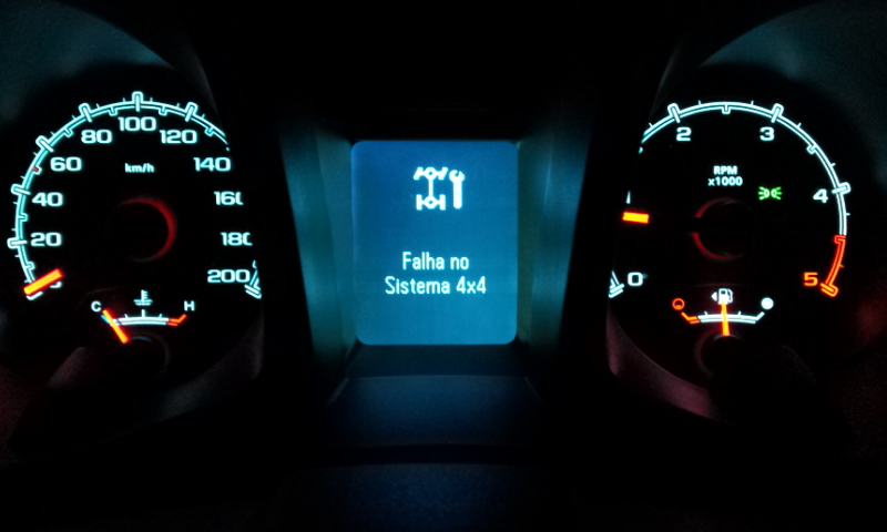

  • #5765
    27/12/2018
    1
    Falha no sistema
    Boa tarde!
    Você conseguiu consertar o problema do aviso do sistema 4x4 da S10?
    Se que vc já está com outro carro, mas resolvi perguntar.
    Obrigada João!
    Citação Postado originalmente por JoaoClaudio Ver Post
    Bom vendo que temos algumas S10 com problemas, a minha pra não ficar para trás apresentou hj falha no sistema 4x4.
    Eu sempre reclamo desse sistema eletronico de acionamento do 4x4. Nas 2 Ranger 4x4 que eu tive essa merda deu problema e agora na S10.
    Vou levar na CCS porém disse que o carro não pode ficar lá....pq o outro tb está na CCS.... PQP viu.... ainda bem que foi em casa e não em viagem...
    Alguém sabe o que é de verdade? Alguém já levou na CCS e arrumou?
    Anexo 423693
