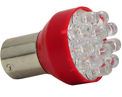

    Achei outra solução, trocar a lampada original p21 de 01 polo 5w por lampada de led 1w(- Potência 1W - Equivalente à 21W) 1 polo = R$18,00 cada.
    http://www.acessorioscar.com.br/lamp...io-12v-par-p28
    Nova S10 / 2012-lampada-led-736-g.jpg
    - Lâmpada 1 pólo (1141) - 21W Freio
    - 12V
    - 12 Leds vermelho
    - Embalagem com 2 peças.
    - Cores puras e alto brilho.
    - Baixo consumo.
    - Alta durabilidade.
    - Alta luminosidade.
    - Não esquenta.
    - Proteção contra tensão reversa.
    - Garantia: 6 meses
    - Produto Nacional
    Lâmpada de Led 1 Pólo(HIGH POWER) - Vermelha - 21W ( Freio) - 12V (Par)
    - 12V
    - 12 Leds vermelho
    - Baixo consumo.
    - Não esquenta.
    - Garantia: 6 meses
    - Produto Nacional

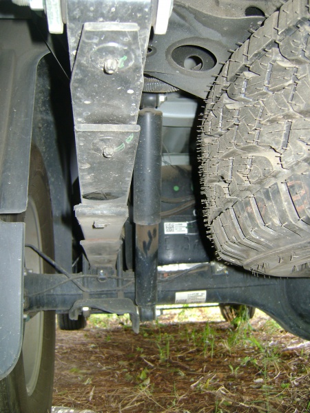

    bom pessoal, atualizando algumas coisas aqui, estava com rangido no apoio de pé, a soluçao é simples, ele é encaixando foi so desencaixar que a parte onde apoiava tava folgada e so apertar, outro na embreagem que foi so jogar spray nas molas e parou, tambem desmontei o forro da porta e montei novamente e vi que uma presilha tava fora do lugar, nao consegui tirar e colocar, mas instalei de modo que ficasse boa, e a porta nao trisca mais na borracha, a porta traseira é somente 2 parafuso, o resto é encaixe. consegui retirar as peças que ficam as lampadas na cabine, as de leitura individual é facil de tirar a peça, so nao consegui tirar a lampada, usa 2 lampada pingo cuja informaçao esta errada no computador da css. ja a do meio é so retirar aquela peça de acrilico que tem uma parte de meter alguma coisa atras, a lampada é do tipo torpedo de 31mm, é facil de tirar.

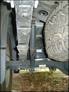

    porem agora acho que estou com um problema, desconfio que o meu amortecedor esteja vazado, estourado, pelo menos visualmente ou seria alguma sujeira? como sempre a css incopetente nao tem tempo pra mim, tudo tem que agendar pra pelo menos uma semana depois pra fazerem porcaria. olhem a foto.Nova S10 / 2012-dsc02307.jpg o estranho é que o sujo é perfeito, ta ai a marca de dedo minha.

    Limpe ele é veja se vaza novamente, coloque peso e rode, se tiver de vazar vai acontecer
    nao vou limpar, ta com 2 dias que passei o dedo e continua igual, nao tem como eu colocar peso agora, vou deixar desse jeito que pelo menos fica uma prova posso questionar. esqueci de dizer, quando fui verificar a lampada na css, na embalagem vi que é importada da tailandia, entao acho que pelo menos temos um produto de qualidade igual la.

    Será que esta de led vai funcionar?? Não sou entendido, mas achava que leds são tipo liga/desliga, então não poderia ficar com luz fraca (farol ligado) e luz forte (farol ligado + freio ou só freio).
    Não sei se me fiz entender...

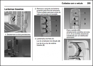

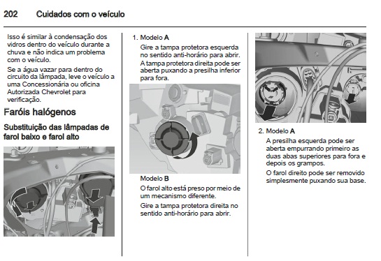

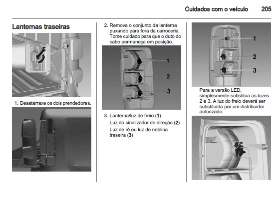

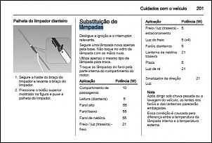

    Talvez trocar somente a lampada, o led possa ficar um pouco fraco para luz de freio-farol.
    Mas o LED tambem pode ter variação de brilho, de acordo com tensão.
    Mas acho melhor trocar a lanterna inteira da LS/LT para a da LTZ de LED.
    Para trocar, nao precisa tirar protetor de caçamba, nem nada do gênero, só precisa de retirar dois parafusos.
    Aproveito e envio tutorial, da parte do manual de como trocar todas lampadas.
