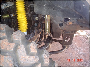

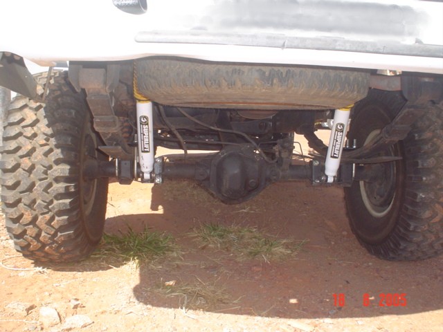

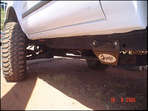

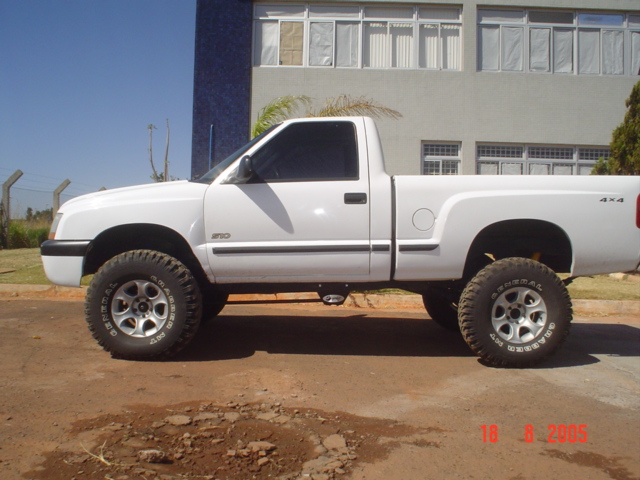

    Durante o test drive a grande sacanagem, ao engatar a 4x4 a tulipa da roda esquerda cuspiu a trizeta (pelo menos é assim que o mec. chama aquele troço) e aí? para pensar, compra outra trizeta 250,00 usada e fomos denovo, só que com mais cuidado, e ao andar tuff, cuspiu novamente. com muita dedicação e carinho fui analisar aquilo tudo e cheguei a conclusão de que o semi eixo, ficara curto pois ele estava agora muito inclinado.
    Naõ tive problema, peguei o eixo fui até um torneiro e pronto, lá estava o eixo tres cm mais longo.
    Vinícius,
    Qual a marca desse lift?
    Os problemas mecânicos que você descreveu não são normais na instalação de um lift de verdade e mesmo pelas fotos, deve ter alguma coisa errada entre a relação das alturas da suspensão dianteira e traseira e isso esteticamente não ficou bom não.
    Ou esse lift não foi feito pra sua S10 ou francamente, espero que você não tenha entrado numa roubada.
    A marca do KIT é Superlift, os problemas realmente aconteceram e foram explanados de uma maneira breve com a omissão de um milhao de detalhes logicamente, mas garanto que ele é de verdade !!!
    Quanto a diferença de altura foi sanado simplesmente com a regulagem das barras de torção, agora a relação de altura está correta, há de se salientar que no projeto original das S 10, existe uma diferença de altura entre a trazeira e a dianteira.
    Segue mais fotos com detalhes do Kit !!!
    Miniaturas de Anexos Miniaturas de Anexos S10 com Kit de 6" e pneus 33" !-dsc02360_845.jpg   S10 com Kit de 6" e pneus 33" !-dsc02357_769.jpg   S10 com Kit de 6" e pneus 33" !-dsc02356_617.jpg   S10 com Kit de 6" e pneus 33" !-dsc02355_202.jpg   S10 com Kit de 6" e pneus 33" !-dsc02354_203.jpg

    Vinícius tenho interesse nas tuas rodas sim. Por quanto você me venderia elas? Não pega nada no chassis quando torce a direção usando os pneus 33x12,50? Tentei usar 33 com as rodas originais e é totalmente impossivel fazer curvas.......
    Achei estranho essa roda ser da Mangels por que procurei por todas as lojas aqui de Porto Alegre e me garantiram que nao existia roda com off set negativo para a S10......acho que os caras nao sabem nada.
    Inicialmente eu procurava aquelas de aço que acho que combinam bem com a proposta off road e pneus 33 mas nao tem na furação da S10.
    A tua camionete ficou bem mas bonita depois de ajustar as barras de torção e diminuir a diferença entre a traseira e a dianteira.

    Vc não fica com medo da fragilidade aparente que ficaram as barras de torção? Tenho a impressão que a qualquer momento podem bater numa pedra (em trilha) amassa-la e cair fora da balança.....
    A ranger é mais alta que a S-10 exatamente por usar esta solução de "fábrica" para a suspensão dianteira (barras de torção mais embaixo do chassis) só que são muiiiiiiito mais curtas que da s-10...
