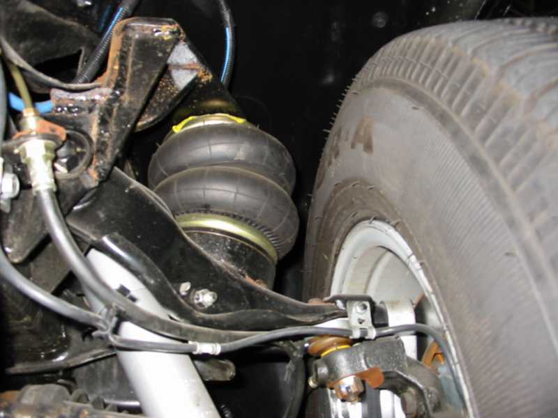

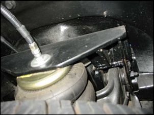

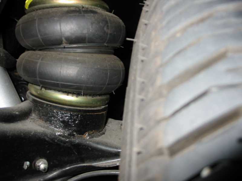

    Prezado lembrei que eu fui no salão do automóvel e vi uma Blazer blindada, como é muito pesada a solução dos caras foi adaptar um Air Bag, mola a ar, na suspensão dianteira, segue as fotos para voce ver como ter dinheiro sobrando facilita as coisas.
    Sds
    Miniaturas de Anexos Miniaturas de Anexos S10 com 235/85 R16?-air_bag_frente_159.jpg   S10 com 235/85 R16?-airbag_trazeira_980.jpg   S10 com 235/85 R16?-air_bag_cima_596.jpg   S10 com 235/85 R16?-air_bag_detalhe_637.jpg
    Belas fotos, obrigado. Eu acharia uma opção legal, se não fosse o preço.
    Liguei para o pessoal da maxijet aqui em SP http://www.maxijet.com.br/ e um par de bolsas está saindo por 1800 dinheiros locais (este é o preço do esquema mais básico sem compressor e mangueiras, etc) - não inclui a instalação.
    A vantagem principal do sistema é poder regular a pressão e compensar por uma carga maior. A desvantagem é a possibilidade de uma ruptura.
    Pessoalmente, acho que o cálculo de custo/benefício favorece as molas de borracha timbren, saindo por 375 reais o par (ou no "batente ativo Bianor")
