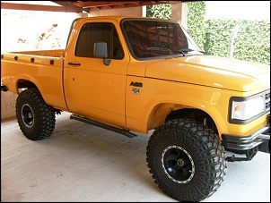

    Boa Tarde galera das picapes..
    eu tinha uma band e troquei por uma A20.
    Pena que terei que vender. Já está no topico de vendas aqui do fórum, se souberem de alguém interessado respondam ao tópico lá.
    obrigado
    segue uma foto de minha a20, ela saiu na 4x4 e cia de agosto de 2008. TB era da CPFL
    Está com pneus 37". foi totalmente reformada no capricho.
    abraços

    O carro ta bacana!
    So um coriusidade quanto vc pagou nela ?
    Ela foi de leilao
