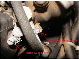

    Boa noite Nilson2911!
    O parafuso da primeira foto é o da macha lenta, o que regula o diesel é que esta com lacre, retire o lacre e gire o parafuso sentido anti-horário uma 1/4 de volta pra ver se deixa de fumaçar.
    Não esqueça de por de volta o lacre, sim vc tem que soltar a contra porca prapuder girar o parafuso.
    Espero ter te ajudado.
    Att. Lima.
    Citação Postado originalmente por Nilson2911 Ver Post
    Pessoal, coloquei em anexos foto tiradas do parafuso (que eu acredito ser o da regulagem dá BI), alguem pode confirmar se é esse mesmo o parafuso que regula a entrada de diesel?
    Uma das fotos foi tirada de frente e outra de lado, foi até meio complicado, mas deu certo...
    A minha S10 está fumaçando preto, e está andando um pouco de mais, queria voltar para a regulagem normal, para isso eu tenho que apertar ou afrochar o parafuso?
    Obrigado...

    Obrigado pela resposta Lima.
    Sublinhei na foto os parafusos de marcha lenta e o da entrada de diesel para ver se confirma...

    É isto mesmo!
    Att. Lima.
