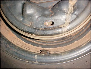

    Bem, vamos às fotos...
    1ª a tampa de borracha;
    2ª sem a tampa;
    3ª visualize dentro;
    4ª os dentes da catraca e
    5ª regulando, de baixo para cima ( a ferramenta é meramente ilustrativa, pois não conseguira com um extrator de grampo)
