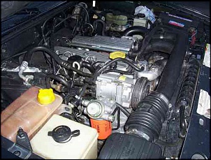

    Mas tu ve só né a opinião de vcs em relação a s10 é uma bosta,eu no meu caso possuo uma ranger sempre tive camiontas ford e tu ve como um intercoller pode fazer tanta diferença pó 115cv maxion da ranger e é um baita motor será que o pessoal que tem s10 sem intercoller se adaptaçe um não ia melhorar o desempenho dela e assim iriam parar de reclamar. 8)[img][/img]

    Apenas algumas correções. Klendatu e Alessandrossp
    O motor Sprint 4.07 MWM 2.8 só saiu em 2000. Cuidado em 2000 saiu os dois motores e o preço entre os dois medole de S10 é grande.
    A S10 e Blazer têm versões 4x4 a gasolina, mas só com o Vortek V6 4.3.
    Como foi citado, um intercooler pode melhorar o desempenho.
    O motor 2.5 maxion, na verdade é um motor land rover que foi incorporado pela Maxion em sua linha de montagem e que acabou sendo adotado em outros veículos (Matra, S10)
