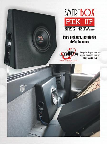

    Tem tb a opção abaixo. A que eu estava procurando utiliza o mesmo sistema, mas só que com dois sub de 6".
    http://www.leosound.com.br/loja/prod...oducts_id=2279
    Boog Caixa Acustica Smart Box Pick Up 480W
    [SmartBox] R$392.00
    * Imagem meramente Ilustrativa
    Especificações do Produto:
    CAIXA AMPLIFICADA DE GRAVES PARA AUTOS
    POTÊNCIA PMPO: 480W
    POTÊNCIA RMS: 1 x 60W
    DIMENSÕES: ALTURA: 400 mm
    LARGURA: 450 mm
    PROFUNDIDADE: 160 mm
    PRINCIPAIS CARACTERÍSTICAS:
    POSSUI ALTO-FALANTE DO TIPO SUB-WOOFER DE 8"
    RÁPIDA E FÁCIL INSTALAÇÃO: "Chicote" de instalação Convencional
    Acompanha o Produto (5 m)
    TAMANHO COMPACTO: Melhor Aproveitamento do Espaço, Permitindo um Grave Suave e Bem Definido
    FIXAÇÃO COM FITAS TIPO "VELCRO": Prática Remoção para Reaproveitamento do Espaço
    CONTROLE DE VOLUME: Para um Ajuste Personalizado dos Graves
    BAIXO CONSUMO DE CORRENTE: Para não Sobrecarregar o Sistema Elétrico
    IDEAL PARA UTILIZAÇÃO COM SONORIZAÇÃO ORIGINAL
    VERSÁTIL: Permite Ligação Convencional ou RCA
    DURABILIDADE E RESISTÊNCIA: Confeccionada em Chapa de "MDF"
    DESIGN: Cantos Arredondados e Acabamento em Courvin
    SEGURANÇA: Fusível de Proteção (5 A)
    CHAVEAMENTO ELETRÔNICO AUTOMÁTICO
    ENTRADA COM CONECTOR DE ENCAIXE
    DIMENSÕES DO CHASSI:
    LARGURA: 450 mm
    ALTURA: 400 mm
    Miniaturas de Anexos Miniaturas de Anexos Como colocar um Subwoofer na S10 DLX Cabine Dupla ??-foldersmartboxpickup-gif600.jpg
