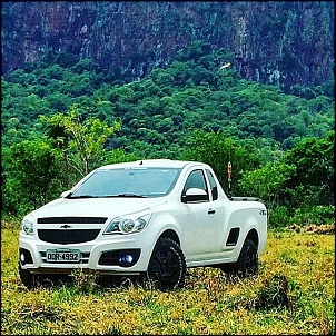

    Vi algumas imagens que gostei muito:

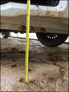

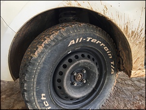

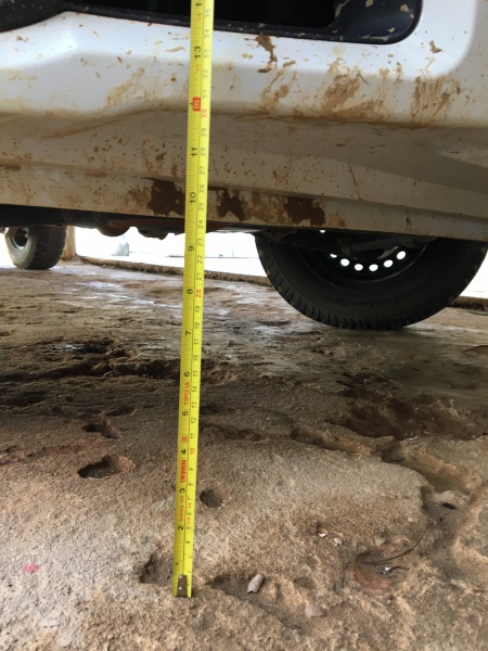

    Não precisa de calço, nem cortar chassis, mas raspa quando esterça, incomoda um pouco, vai comer o plastico até chegar no ferro, mas nada que danifique gravemente a estrutura do carro. Na traseira vai raspar pouco quando você colocar mais de 400kg na caçamba.

    Tirei algumas fotos para você ter uma ideia.
    (A altura do para-choque dianteiro até o chão é de 30cm)
    Miniaturas de Anexos Miniaturas de Anexos Pneu Mud na Montana-r1.jpg   Pneu Mud na Montana-img_0708.jpg   Pneu Mud na Montana-img_0703.jpg   Pneu Mud na Montana-img_0715.jpg
