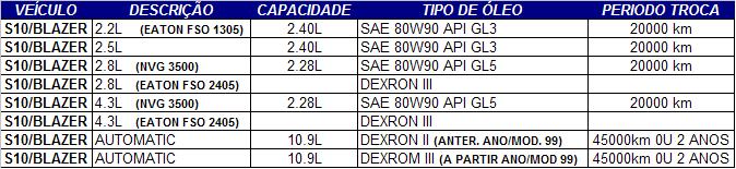

    Fala Igor, segue a tabela oficial da GM para óleo de Trasmissão.
