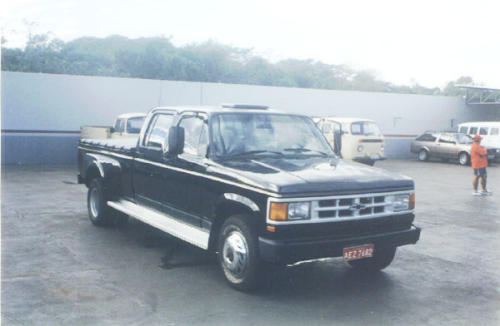

    Estou querendo realizar um sonho, compra uma D20 e deixa-la mais invocada. Neste meu projeto, estou querendo alongar a cabine dupla (deixar scabine tripla) e adaptar o 3º eixo na traseira.
    Minhas dúvidas são as seguinte:
    1 - alongamento da cabine: preciso ter autorização dos órgãos competentes para a alteração?
    2 - adaptação do 3º eixo: referente a documentação e qual melhor eixo para a adaptação?
    A ideia é a seguinte:

    Oi amigo. Sim, precisa de autorização para efetuar qualquer mudança em seu veículo. Neste caso solicitará uma vez para todas as mudanças a serem efetuadas. Quanto ao eixo, o mais fácil é deixá-lo sem tração, caso contrário irá quebrar a cabeça para ligá-lo no diferencial do eixo a frente e ambos tracionarem. Supondo que instale o eixo sem tração, sugiro usar um mesmo eixo de D20 (como o que já tem nela), retirando o miolo do diferencial.
    Mas se fosse eu faria diferente. Manteria ela cabine dupla mesmo (como é original!) e alongava a longarina para caber uma caçamba da D20 cabine simples (que tem a caçamba mais comprida que a da dupla). E no eixo traseiro usaria o eixo do D40, que possui rodado duplo. Por último deixaria ela mais alta, com pneus maiores. Ia ficar bastante invocada!!!
    Algo como isto aqui: http://www.4x4brasil.com.br/forum/at...pla-preta1.jpg

    Bem... É uma idéia bem estranha esta sua, Marcos! Hahha! Bom, eu acho que a caçamba aí desta montagem/foto está ainda maior do que a da cabine simples... Não se esqueça de reforçar também a suspensão dianteira! (e os freios todos)
    Pra ser sincero, prefiro esta idéia do rfdex! xD

    Acho show seu projeto , mas penso que ficaria do tamanho de um caminhão ou ate maior , e penso que vc teria um problema cronico: devido ao comprimento e a baixa altura do veiculo , vc podera acabar preso em ruas que tem subidas e descidas mais inclinadas (angulos de ataques) , ele pode apoiar em saliencias , ou degraus .
    se fosse baseado em uma D40 acho que melhoraria a altura em relação ao solo , e seria mais dificil de ficar preso em alguma subida.

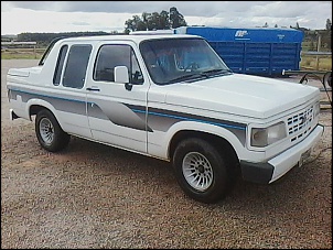

    Não achei legal não. Ficaria mais longa que um microônibus, sem praticidade nenhuma para andar em ruas apertadas. Faria algo mais curto e alto, tipo esta:
