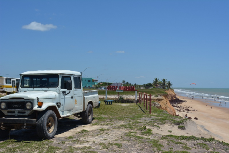

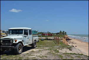

    Por questões profissionais terei que vender a Lenda.
    Quem acompanha o tópico dela sabe do cuidado que tenho com o carro, especialmente quando o assunto é mecânica.

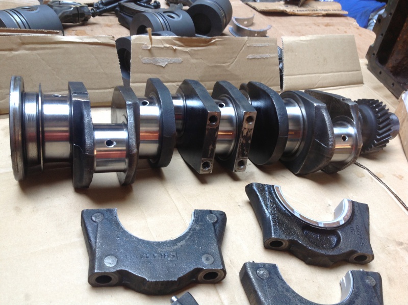

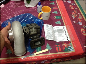

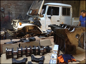

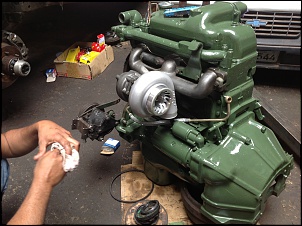

    Overview da configuração:
    MOTOR
    - OM-314
    - todo feito!
    - está com 17.000 km
    - foi modernizado com peças dos motores Mercedes mais modernos
    - foi turbinado (.50x.36 SPA turbos)
    - com filtro de AR seco
    - escapamento dimensionado 3" (precisa terminar - tenho o abafador turbão 3" que vai junto)

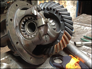

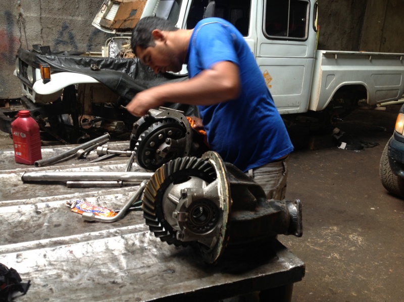

    EIXOS
    - todos os rolamentos novos
    - C&P novas e alongadas 11x35

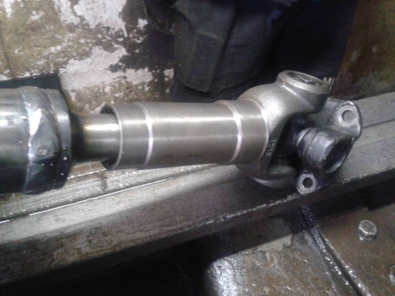

    CARDÃ foi balanceado e reforçado

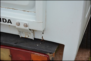

    Bom.... ela Tem detalhes de funiliaria para fazer, mas não são graves!
    Para ficar perfeito, seria ótimo trocar os Bancos E para ficar bonito era bom re-fazer a forração interna para que fique combinando com o estofamento, etc. (leva um par de bancos elétricos de alfa romeo).
