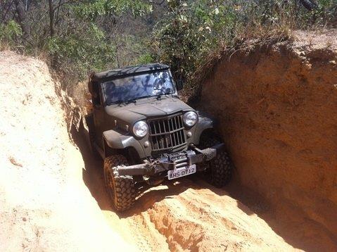

    F75 preparada para trilha

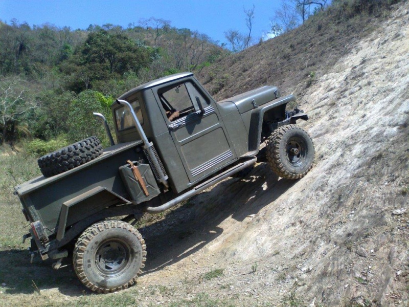

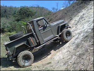

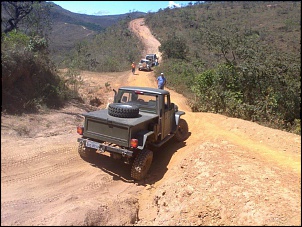

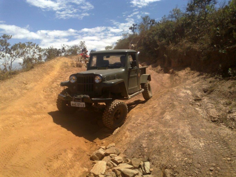

    Depois de quase dois anos preparando a F75 e já na fase final terei que vende-la.
    Neste tópico está toda a reforma que o antigo proprietário fez durante dois anos e o que fiz para deixar essa F75 pronta para o que der e vier.
    Infelizmente não cheguei a curtir essa maravilha nas trilhas das Gerias, mas estou em outros projetos e faz parte da vida.
    http://www.4x4brasil.com.br/forum/ru...do-f-75-a.html
    Alguns itens da F75.
    Frente em fibra
    Guincho 12 Lb revisado.
    Bloqueio 100% dianteiro e traseiro
    Motor de opala retificado
    Cambio do chevete revisado
    Reduzida willys revisada
    Caçamba Step Sider customizada
    Bancos de golf
    Alavancas (3) substituídas por chave de estria
    Compressor e resrvatório de ar para buzina a ar e encher pneu
    Tem muitas outras coisas neste F75 que podem ser visto no tópico.
    Vou vender barato, comprei esta PKP por 23K e já gastei mais uns 12, se alguém oferecer 25 leva.

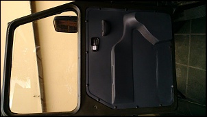

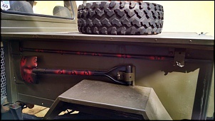

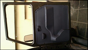

    Melhorias na F75
    Como ainda não apareceu uma oferta razoável, resolvi fazer mais algumas coisinhas.
    Troquei as alavancas por chaves, vejam fotos.
    Coloquei vidro inteiriços e elétricos. Vejam fotos.
    Fiz suportes paras as ferramentas. Vejam fotos.
    Não comentei no texto acima, mas ela esta com dois bloqueios Kaiser zerados.
    Miniaturas de Anexos Miniaturas de Anexos F75 preparada para trilha-alavancas.jpg   F75 preparada para trilha-alavancas-2.jpg   F75 preparada para trilha-chibanca.jpg   F75 preparada para trilha-pa.jpg
    Usuário Avatar de Celsogvs
    11/11/2004
    1,178
    Vidros eletricos
    Faltou fotos dos vidros.
    Miniaturas de Anexos Miniaturas de Anexos F75 preparada para trilha-porta-direita-ok.jpg   F75 preparada para trilha-porta-esquerda-ok.jpg
