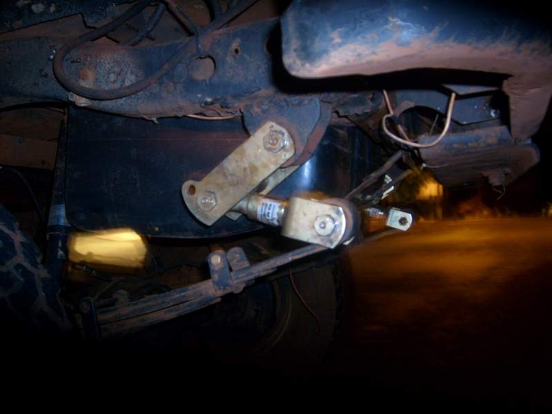

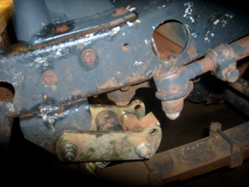

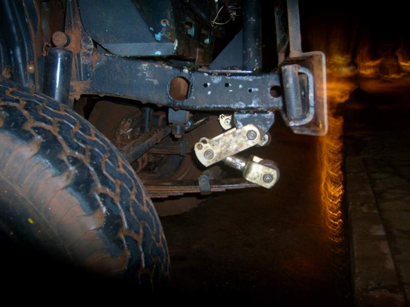

Opa, como assim pegando no feixe, dá uma olhada:
Percebi também que os seus está de ponta cabeça, o lado do revolver fica na mola e o chato no chassis, pode ser que assim para de pegar...
Tuna, segui sua orientação e já era! Perfeito... :brinde:
Na primeira foto foi que eu pensei que não iria dar certo, o jumelo ficou a uns 2mm do suporte do braço auxiliar da direção (me corrijam se eu estiver errado de novo), mas na hr que baixei o macaco ficou de boa, não pega em nda (acredio que se trabalhar tbm não pegará).
No mais td certo como seguem as fotos:
Anexo 396328Anexo 396329Anexo 396330
