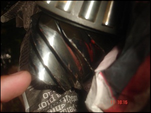

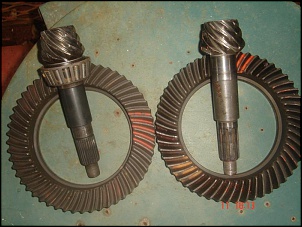

    depois da troca da relação da verdinha, sobraram as 9x53 que estou agora colocando à venda.
    um dos casais está bom embora o pinhão esteja com desgaste.R$280
    no outro casal o pinhão além de estar desgastado tem um dos dentes com a pontinha quebrada, conforme indicado pelo dedo na foto.R$200
    as coroas estão perfeitas.
