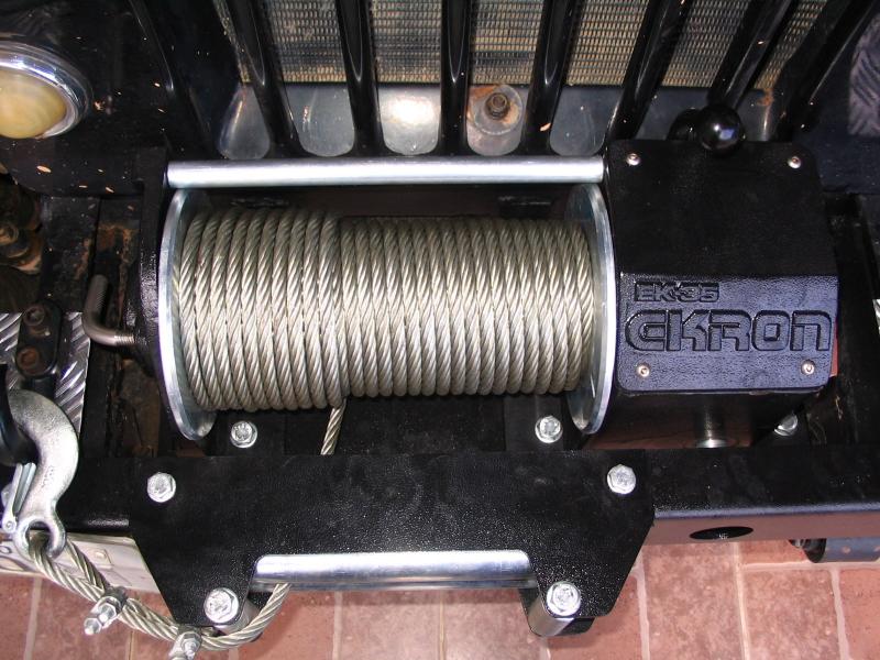

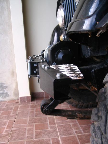

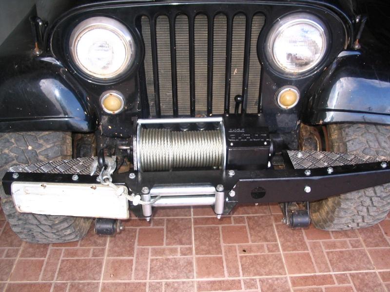

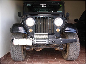

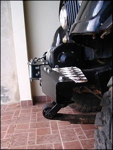

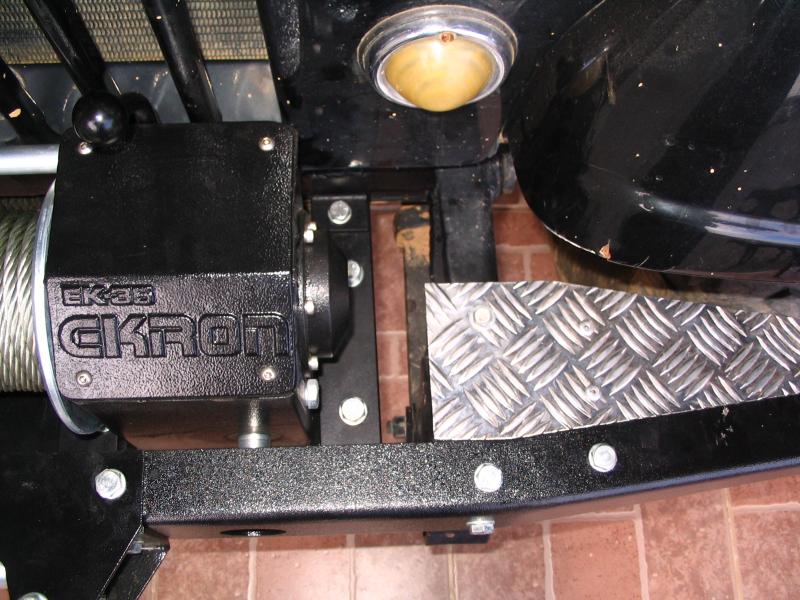

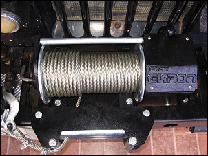

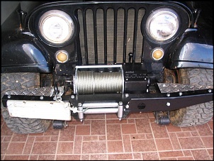

    Finalmente guincho instalado!
    Pessoal, apesar de termos fechado o grupo caso alguém ainda tenha interesse podemos ver e ir colocando no mesmo grupo ou mesmo ir fechando oustros grupos.
    Ps.: Não lembro quem, mas tinha alguém que tinha hidraulica do Opala e tinha duvidas se dava ou não para colocar com o guincho, digo que dá tanto que eu mesmo irei estar trocando a Direção Hidraulica do meu jipe e provavelmente será uma de opala ou mesmo uma do dodge.
    Miniaturas de Anexos Miniaturas de Anexos -imagem-002.jpg   -imagem-003.jpg   -imagem-004.jpg   -imagem-005.jpg   -imagem-006.jpg

    Chevi, da sim para colocar, como pode ver nas fotos que postei resta um espaço ali e da para colocar, talvez tenha que deslocar um pouco o guincho mas é pouca coisa e nada que comprometa.

    Seguinte, da sim para colocar inclusive se vc olhar no site x4aventura ira ver vários jeeps com caixa de opala e guincho Ekron. Ele fica pouca coisa deslocado mas nada significante.

    Olhando pela foto te digo que cabe sim mas se tiver as medidas fica melhor.
    Se vc olhar no site da x4aventura vai ver que eles tem muitos jeeps com essa caixa de direção e guincho Ekron, ele fica um pouco deslocado para a direita (carona) mas não intefere em nada. Segundo a pessoa que instalou o guincho pra mim e meiu o espaço no caso de eu colocar um direção de opala terei que afastar o guincho 3 cm para a direita e pronto.
    Quanto ao cardã desloca ele junto, vem com cruzetas para facilitar esses "desvios" no meu caso ficou passando a uns 5cm do carter.
    Da uma olhada na msg 133# tem umas fotos da instalação feita no meu jeep, se olhar vai ver que dos dois lados tem espaço e ai seria um trabalho de posicionar de forma que ache melhor.
