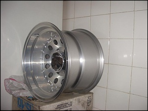

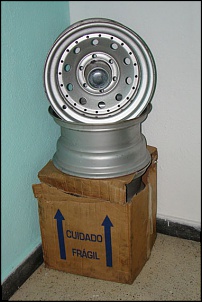

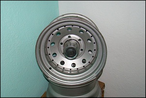

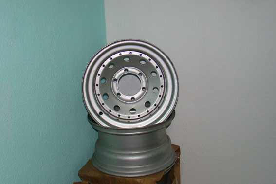

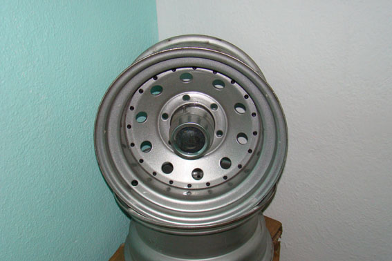

    olá pessoal,
    tenho um jogo (4) rodas para vender.
    Aro 15, 6 furos.
    comprei como sendo tala 10", porém quando fui medir vi que de extremidade a extremidade dá 23cm,
    não entendo muito de roda, não sei se existe mesmo uma perda aí ou se a roda é pouca coisa menor de 10".
    estão muito novas, (na face não tem nenhum risco ou raspado) tenho tbm os 4 copinhos.
    As rodas se encontram na zona sul de sp.
    vou vender pelo valor que paguei, pois não vou usa-las.
    R$ 1400,00.

    Amigo, para te informar, esta roda é tala 8".
    Sds

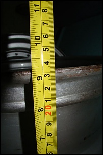

    com todo o respeito, me dê uma aula por favor
    23cm dividido pela polegada (2,54cm) não dá 9,055"?
    como é medido "tala" de roda?
    Amigo,
    Sem querer dar aula, mas a tala da roda se refere as medidas internas !!
    Roda tala 8, aprox. 228 mm de medida externa
    Roda tala 10, aprox. 276 mm de medida externa.

    Carlos, é que deve ser medido por dentro(onde encaixa o pneu) , e não por fora.
    Qual a marca das rodas e qual o Off set?

    pessoal, desculpe o equivoco, realmente medindo por dentro dá 8"
    joão, quanto a marca eu acredito que seja mangels mas não tem nada escrito em lugar nenhum
    internamente tem esta sequência: T8JJ X 1505 1882
    isso ajuda?
    quanto ao off-set, me dê a orientação de como deve-se medir corretamente que eu "levanto" isso rapidinho.

    Usando a formula enviada pelo elmer o off-set da roda é -25
    a roda tem 23cm de comprimento total, e 9cm até a parte que encostaria nos dispostos de fixação.

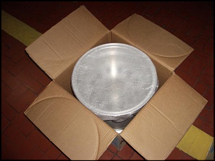

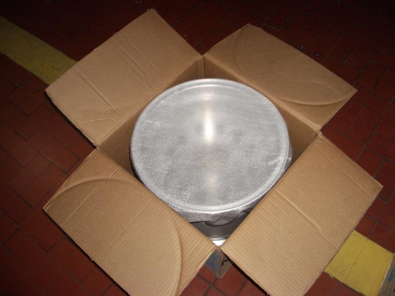

    tenho um jogo de mangels orion 15x10 offset -39 e 6 furos se tiver interesse. estao na caixa com nota fiscal. nunca foram usadas
    oi segue fotos das rodas
