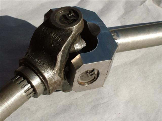

    Kit Semi-Eixos Dianteiros “Inquebráveis” para Eixo Troller 06 Furos
    Está quebrando muito os semi-eixos dianteiros do seu Troller. Pois é, já passamos por isso também. Foram 07 eixos em 09 meses.............
    CHEGA!!!
    Desenvolvido, testado e aprovado para uso extremo, a Spider4x4 oferece um kit de semi-eixos reforçados para o eixo Troller de 06 furos.
    - semi-eixos em aço SAE 4340 temperado
    - cruzetas ENORMES do caminhão F-600
    - garfos de cruzeta usinados
    - retentores especiais
    - SEM ALTERAR NADA NA CARCAÇA / TUBEIRA DO EIXO!!!
    Garantia?? Olha só...........
    Por 01 ano.........
    Quebrou?? A Spider4x4 faz outro, sem questionar, sem perguntar.
    E SEM LIMITE DE DIÂMETRO DE PNEU!! A única condição é que o Troller tenha motorização original, do resto pode inventar a vontade!!
    R$ 6.500,00

    Como o Leo falou, os nosso semi-eixos não chegam nem perto de caber dentro do munhão do Jeep / Rural. No seu caso, a melhor opção são os semi-eixos reforçados da Ensimec.......
    Para se ter uma idéia da diferença de tamanho, aí vai uma foto do nosso semi-eixo comparado com o da Rural........

    Bão, acabei de descobrir neste finde passado que não são tão inquebráveis assim, conseguimos depois de mais de um ano de provas em quebrar um......... Na realidade, nem sei ainda exatamente o que quebrou, não desmontei para ver ainda.
    Postarei fotos em breve............
    De toda forma, o torque aplicado pelo Spider nestes eixos é absurdamente maior que qualquer Troller com motorização original, portanto a garantia descrita em cima ainda vale.
