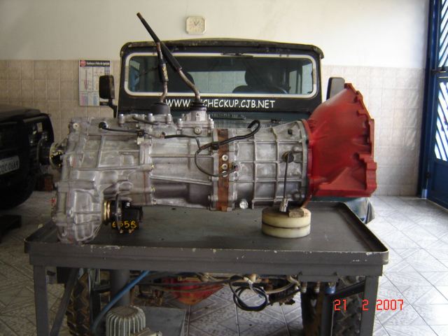

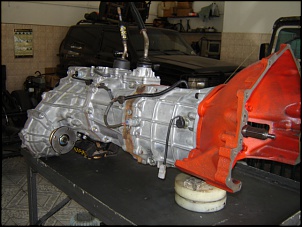

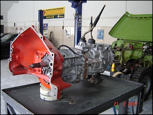

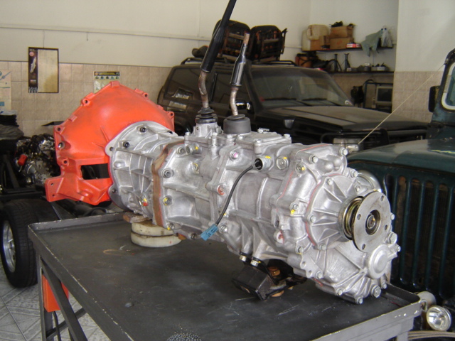

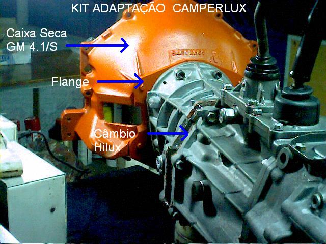

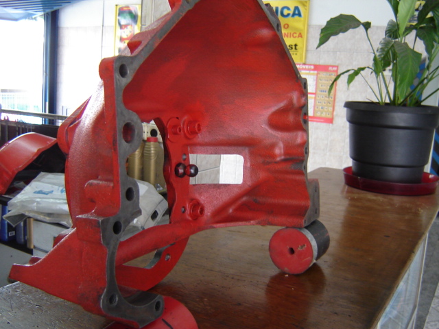

    Amigos, como muitos devem saber, a algum tempo desenvolvemos uma forma de adaptar o câmbio da Hilux (5 marchas, overdrive, hipermacio, etc) com tcase (4x4 + reduzida acionados por avalanca) em nossas Campers.
    Hoje já temos diversos conjuntos instalados em Campers, F-75 e Rural, com motores opala 4 cilindros, opala 6 cilindros, MWM 2.8, S4 e até S4T com os mais diversos tipos de uso, desde trilhas até longas viagens. Eu por exemplo, já rodei 60 mil km com a minha caixa.

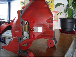

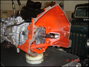

    Com a segurança de que funciona e muito bem, agora estou colocando a venda aqui no Fórum esse kit, que é uma caixa seca trabalhada e acoplada e uma flange, respeitando a furação do câmbio, alinhamento integridade do eixo piloto.
    O custo é de R$ 750,00 com a caixa seca a base de troca.
    Além do kit que montamos também temos câmbios de Hilux 2.8 com saída pro diferencial dianteiro à direita (passageiro) com o kit para motor de opala ou MWM por R$ 3.750,00 também com caixa seca a base de troca.
    Fico a disposição pra trocar idéias sobre o conjunto.
    Caso queiram conversar direto com quem desenvolveu liguem pro CJ Check-up e falem com Sr. Jair, 6822-6440 ou para a Caverna 4x4 e falem com o Farias 5078-6128.

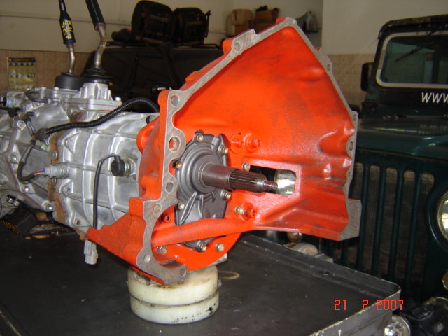

    + fotos
    Mais algumas fotos do kit e câmbio.

    Olá ArthurC, sim os $ 3750,00 é completo, câmbio, caixa de transferência e flange de adaptação.
    José, as relações desse câmbio são
    Primera 3.928:1
    Segunda 2.333:1
    Tercera 1.451:1
    Quarta 1.060:1
    Quinta 0.851:1
    Ré 4.743:1
    Redução 2.277:1
    A caixa de transferência é por corrente e aciona 4x4 em movimento até 80 km/h..

    Bom dia Gogbq,
    Sim, no valor anunciado (R$ 3.750,00) vai tudo, câmbio, transferência e a caixa seca com a adaptação, que chamamos de kit, com isso ele fica plug and play pra colocar em um 4.1, só preciso que vc me envie uma caixa seca de 4.1 pra que eu possa fazer esse valor. Caso não tenha, ou prefira não enviar a caixa seca na base te troca, fica em R$ 4 mil.
    Quanto ao GM 2.4, o motor da Blazer certo? O Kit que temos pronto não serve, nesse caso, podemos desenvolver específico pra vc. Nesse caso, vc compra uma caixa seca e nos envia pra que possamos montar um kit pra vc.
    Rodrigo
