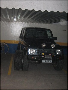

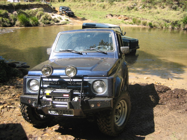

    Escoria, eu fui olhar o para-choques do samuca, olhei a foto do teu cambão articulado e acho que não dá não, a estrutura do pára-choque não vai deixar fixar o cambão nas longarinas, o para choques fica muito projetado para a frente, e tem o guincho tb. Dá uma olhada na foto aí do anexo e ve se cabe o towbar articulado no meu para-choque.
    Abs, André

    Escoria, a foto anterior saiu escura, segue outra mais clara no anexo.
    André

    Até dá para colocar, pois o parachoques é preso nas longarinas e os towbars são presos por cima do parachoques, utilizando os parafusos que o prende. No seu caso, vai precisar tirar o quebra-matos.
    Eu nunca vi samurai com towbar. Na próxima qunta, quando for no Paca, sevo uma trena e meço a distancia.
  • #31
    Escoria, o meu parachoque, da rc4x4, não tem quebramato separado, não dá para tirar, é uma peça única, já com o berço para guincho.Como este parachoque é muito comum em samurais, principalmente em SP, mede em outro igual para ver se cabe.

    Eu vi um parachoque igual ao seu e não dá para adaptar sem alterá-lo todo.
