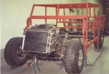

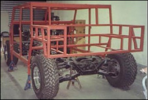

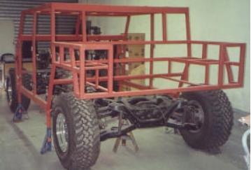

    Transforme seu 4x4 em um Commando Predator
    Carroceria em fiberglass com estrutura tubular interna para montar sobre qualquer veículo 4x4 nacional ou importado.

    Como é montado em 4X4 com monobloco???? Cherokee, Niva, etc...

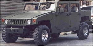

    parabens pelo projeto, ficou muito bonito!!!!

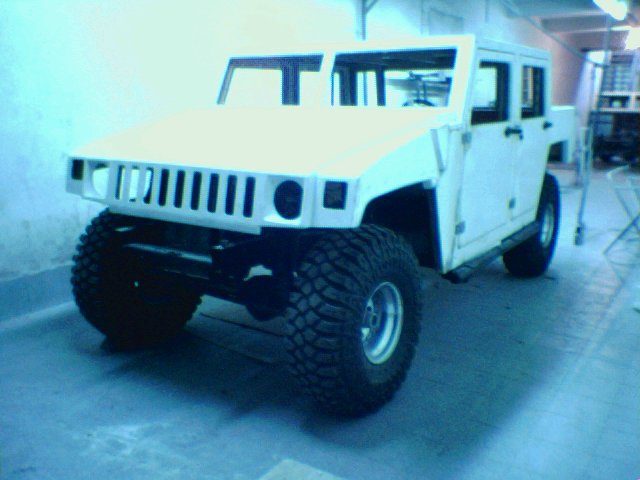

    Temos a versão fechada(SW)
    maiores informações por e-mail
    Citação Postado originalmente por SJKCaio
    Prezado Caio
    A carroceria do Jipe Commando Predator pode ser montada sobre qualquer veículo utilitário( jipe, pick-up e sport utility ) 4x4 nacional ou importado com modificação da distância entre-eixos para 3.100mm, existindo a possibilidade de montagem sobre veículos com distância entre-eixos de 2.900mm até 3.600mm; no caso de veículos com carroceria monobloco, a mesma tem que ter as laterais e teto "cortados", mantendo o assoalho original, sobre o qual é soldada a estrutura tubular da carroceria de fiberglass.

    Vi um veículo parecido com este, mas sem carroceria, fechado, placa de Campinas, em Tiradentes-MG.
    É de sua fabricação?
    Citação Postado originalmente por carlos augusto veggi
    O que vc viu deve ser um dos dois(um 2 portas e outro 4 portas)com carroceria fechada(tipo SW) que eu montei(kit básico/montagem básica) para um cliente de campinas

    Permita-me uma crítica construtiva, sem a menor intenção de desqualificar seu produto: no geral achei a viatura muito bonita e imponente, mas não gostei da traseira. Ficou parecendo um carro-forte pois é muito quadrada e com as janelas pequenas. A frente ficou linda, muito parecida com a do Hummer.
    Desculpa por ter emitido minha opinião aqui no fórum, mas creio que é uma ótima oportunidade para melhorar cada vez mais seu produto e, assim, ter cada vez mais clientes satisfeitos.
    Forte abraço e sucesso sempre.
    P.S. Tirei umas fotos da viatura lá em Tirandentes, mas infelizmente não consegui postá-las aqui no fórum.
    A aparencia de "carro-forte" vem do projeto original:as janelas podem ser modificadas, bem como o desenho da traseira. Me envia as fotos por e-mail(monaco.cd@uol.com.br)
