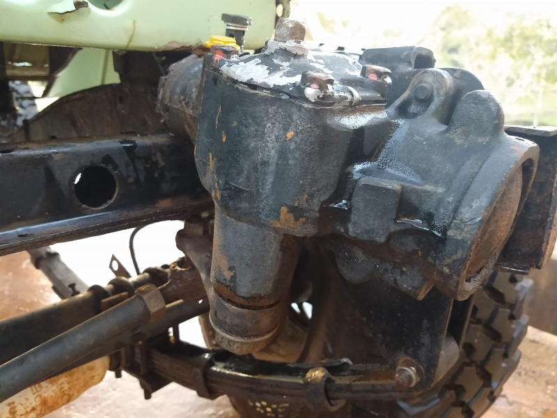

Mais um pouco:

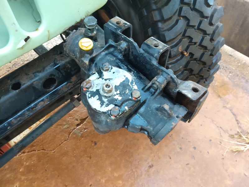

Caixa de direção creio ser do Landau, em boas condições, sem folgas sem vazamentos.

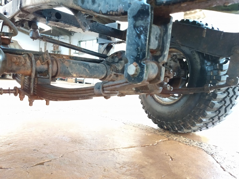

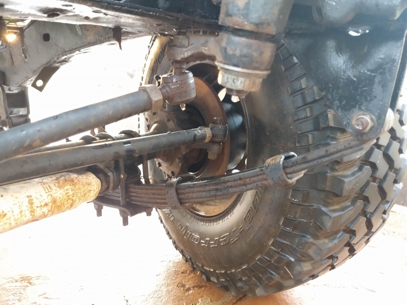

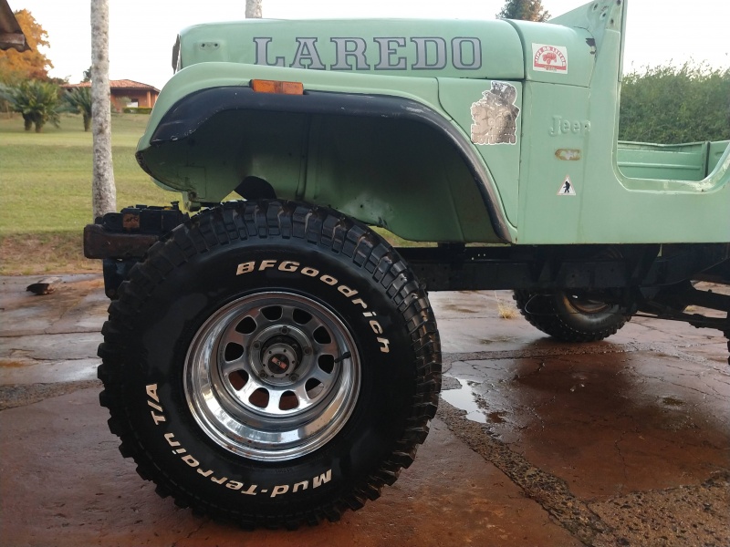

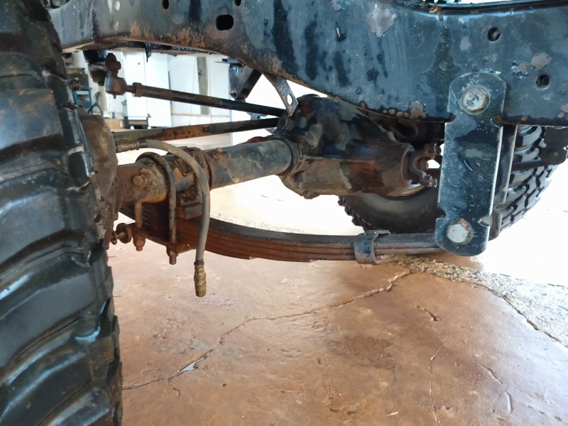

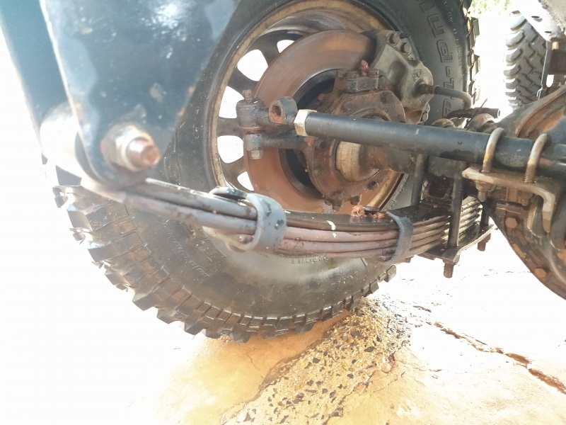

Eixo dianteiro com barras de direção da Bandeirantes, sem emendas, foi cortado uma das pontas e feito rosca, terminais em perfeitas condições e eixo em perfeito estado, poderia andar na pista a 120 com firmeza, sem trepidação, shimmy ou outros terrorismos... Freio a disco Super Break.
Anexo 572497
Anexo 572498

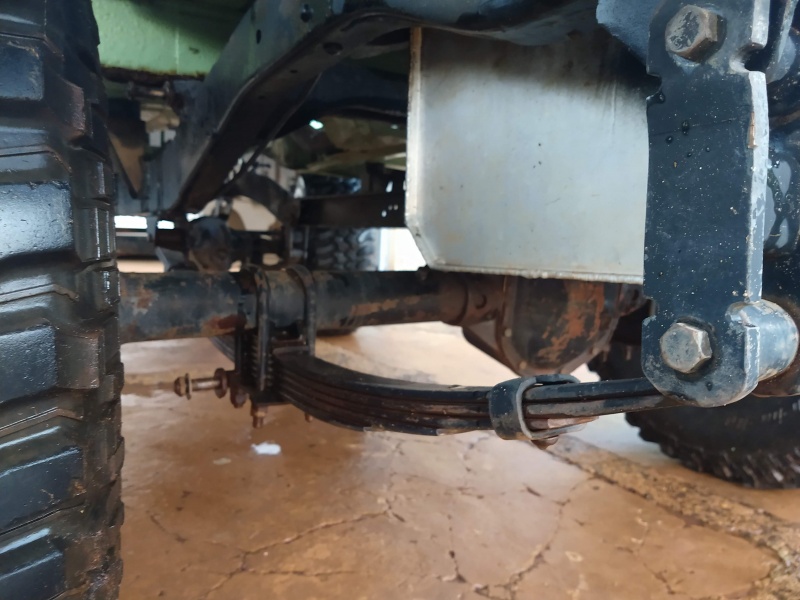

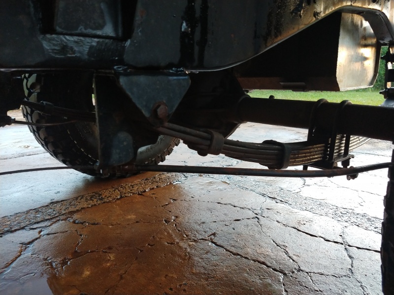

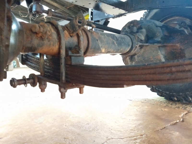

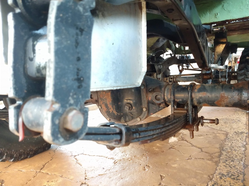

Eixos Traseiros com flutuante e em perfeita ordem, freio tambor original, feixes de mola de kit americano, usam os mesmos pontos de fixação originais, com menos molas, porém mais espessas, mais macio porém com estabilidade. Jumelos maiores, não sei o quanto maior:

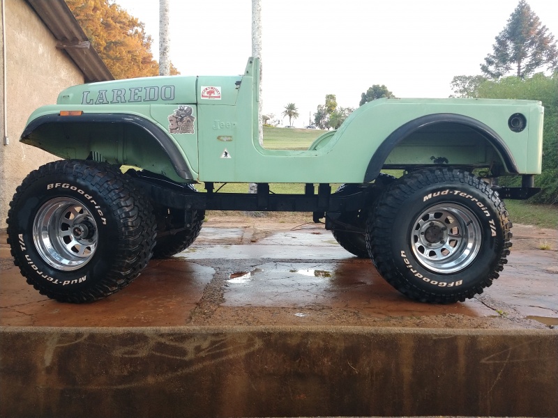

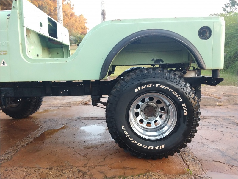

Vamos seguindo com as fotos, aqui é possível ver um pouco do tanque e do eixo traseiro.
O tanque contraria um pouco o fato de estar exposto na traseira, mas nunca tive problemas de batida:

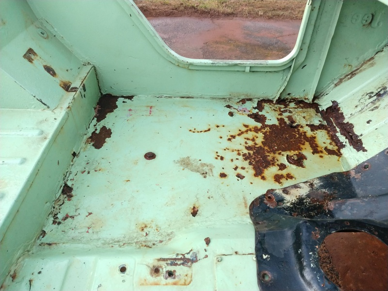

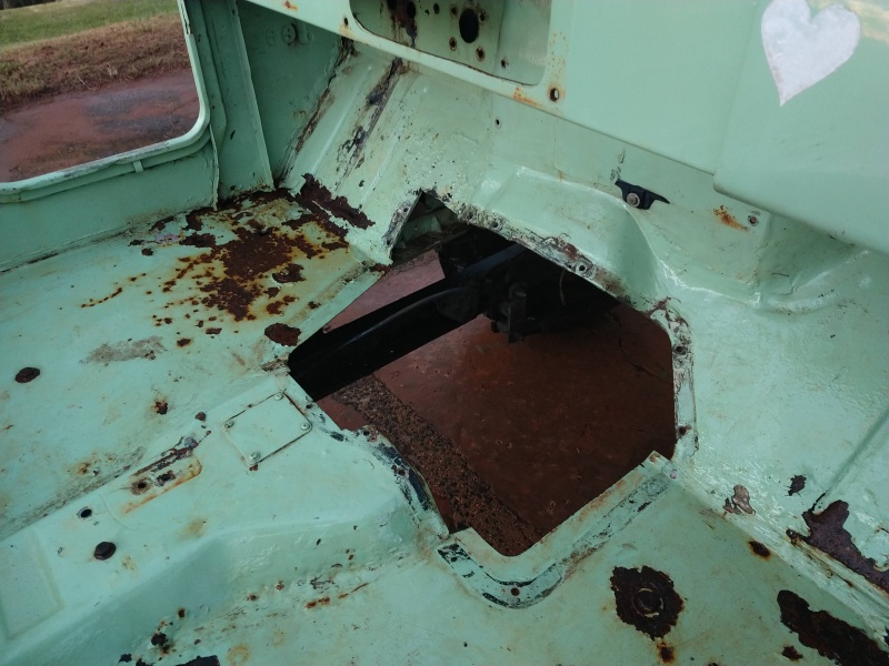

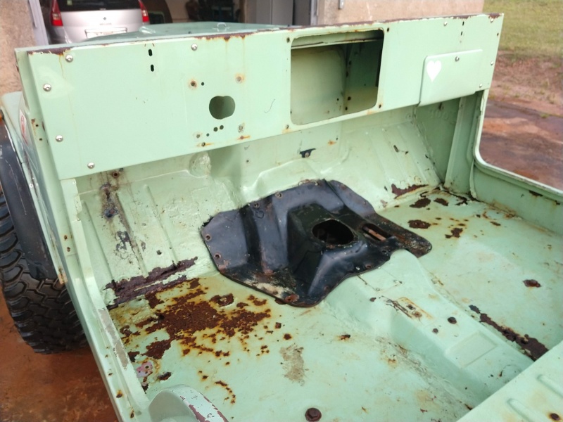

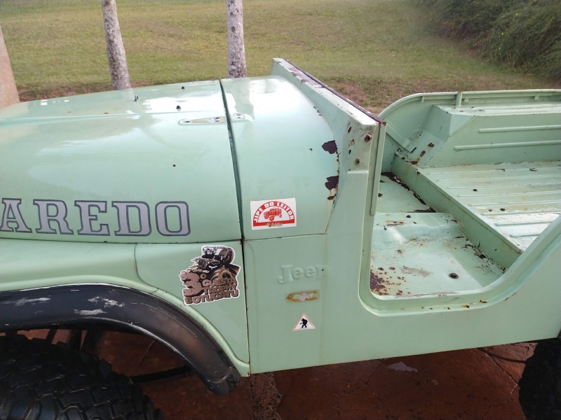

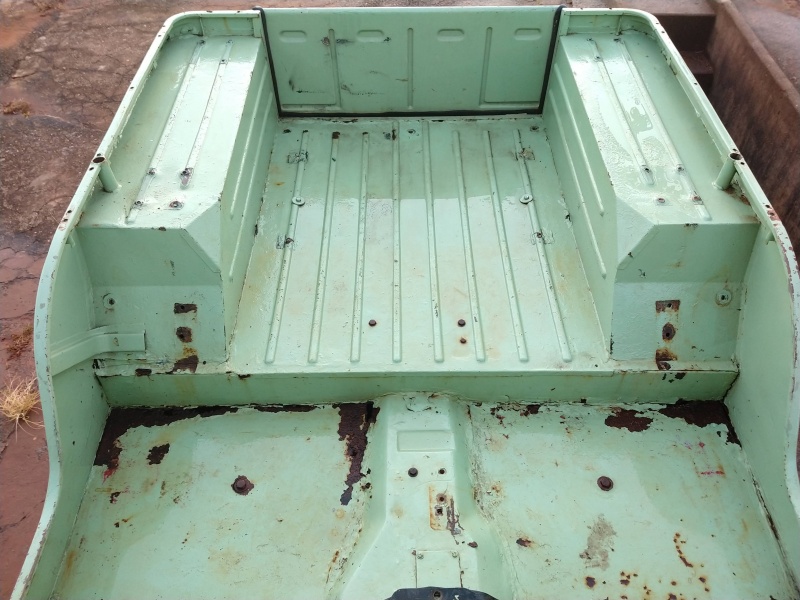

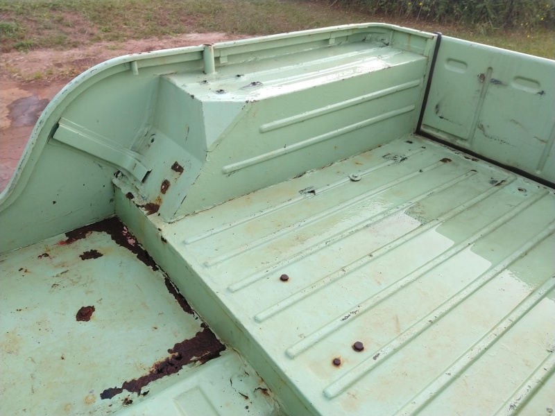

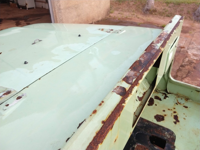

Mais um pouco...

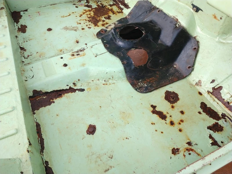

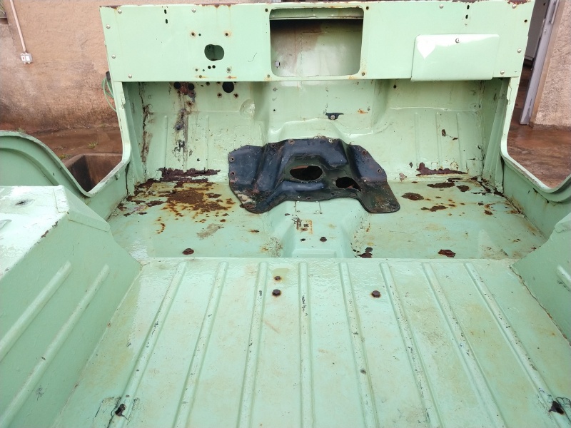

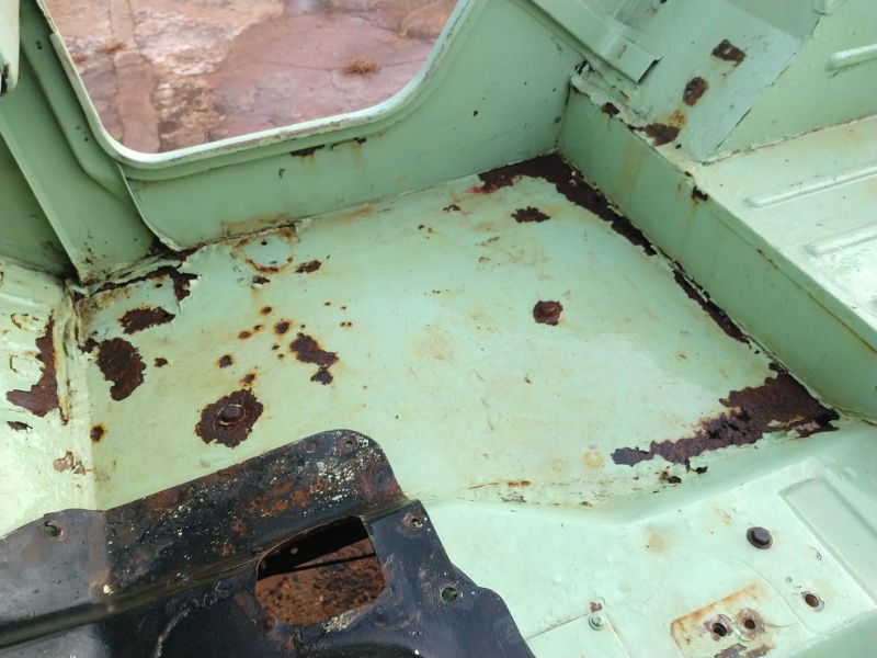

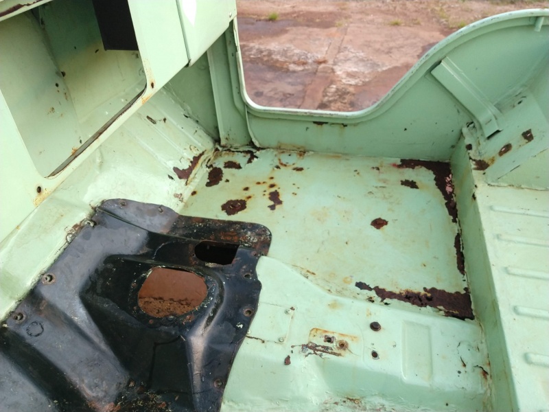

Considero a carroceria em bom estado. O assoalho dianteiro e esquerdo devem ser trocados, já a parte traseira, caixas de rodas, capo paralamas estão em ótimas condições, uma corrosão ou outra, mas em tempo de arrumar, mas principalmente muito alinhada, a tampa traseira é lisa de tudo!:
Anexo 572507
Anexo 572508
Anexo 572509
Anexo 572510
Anexo 572511
Anexo 572512

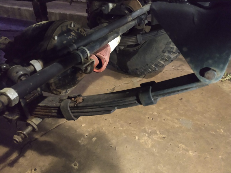

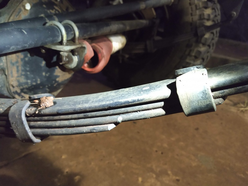

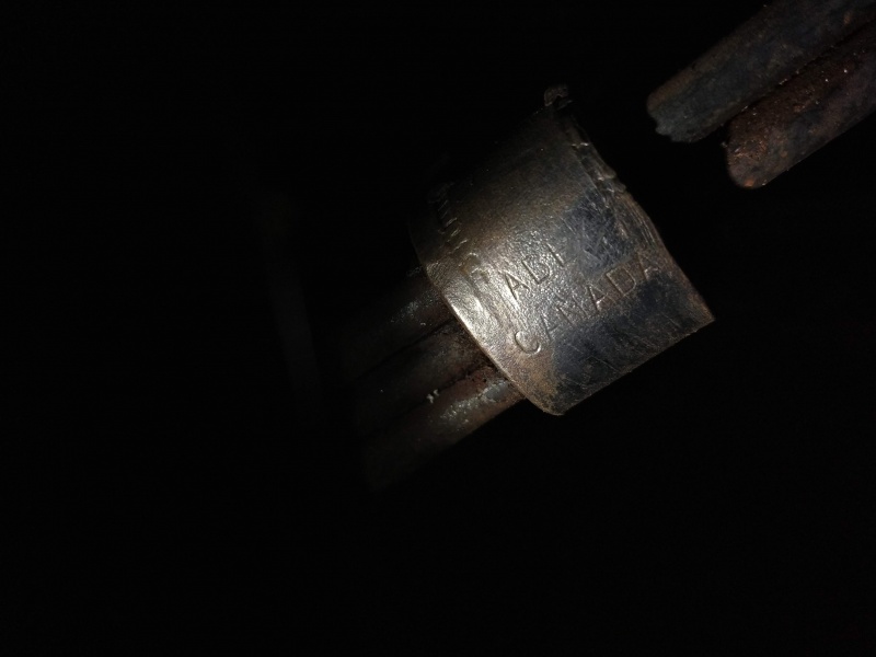

Um detalhe da origem do feixe de molas:
Anexo 572513
Anexo 572514
Anexo 572515
"made in canada", mas as buchas são as mesmas dos nossos feixes!
