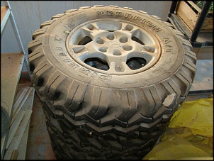

    Pessoal hoje eu experimentei na Triton as rodas de Pajero Full que tenho há tempos e tive a desagradável surpresa de descobrir que, por serem mais largas e com praticamente o mesmo offset, as bandas de rodagem acabam ficando mais para dentro - coisa de 14-15mm - do que deveriam.
    Alguém tem para trocar, rodas na medida da Triton (16x7,ET+45)? Dou em troca um jogo de rodas originais da Pajero Full, 16x7 1/2, ET+46). As rodas da Full são de uma liga muito leve, impressiona pegar uma na mão e sentir o pouco peso que tem.
    Essas rodas e pneus eram meus sobressalentes nas Full que tive, e creio que ainda estão bem redondas porque eu já torneei uma vez. Os pneus e câmeras pretendo reaproveitar, mas preciso de rodas na medida certa da Triton 16x7 ET+45. Preferência liga leve mas interessa ver aço também. Jogo com 4 rodas.

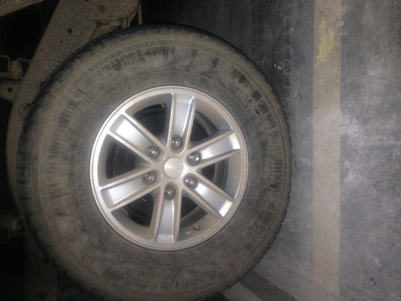

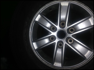

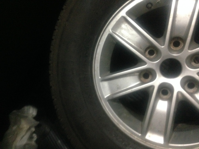

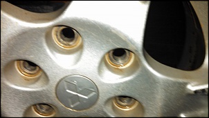

    acho que a F 75 tem mais espaço, essas rodas da triton, estao rodando na minha F
    Elas são originais, comprei elas junto com a mecanica completa de uma triton 4x4 diesel, que fiz uma adaptação, colocando, cabine e cacamba da minha antiga F 75, estão novas e prontas para uso, essas rodas!

    Fotos da roda
    Essas são as rodas, acho que da pra ter uma ideia!
