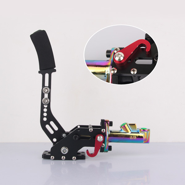

    Alavanca para freio de mão hidráulico jeep e 4x4
    vendo R$370,00 cada peça, tenho horizontal e vertical , 1 peça de cada !
    fone 11 99755-2990
    email thiagorussi@yahoo.com.br

    Thiago,
    Você tem mais detalhes sobre o travamento e destravamento da alavanca? Tem como puxar dessa alavanca um fio para um luz sinalizadora no painel?

    Mais uma dúvida: quais as dimensões das peças.

    Citação Postado originalmente por Marcelo Ver Post
    [s]
    Marcelo, na lavanca vertical o travamento é feito através de um gancho, voce pode ver no detalhe da foto, na alavanca horizontal o travamento é feito por uma lingueta e tem vários níveis de parada, as dimensóes são 260mm de comprimento, 300mm de altura ,e 80mm de largura.

    me explica melhor
    como faço para usar em um jipe com servo freio e disco nas 4 rodas, vai 1 cano para traz e um cano para frente.
    pois andei lendo sobre isso, e so piorou minhas duvidas, dizem q precisa de um reservatorio, me explica melhor por favor.

    Citação Postado originalmente por DinoGuimaraes Ver Post
    grato
    Dino, voce vai interromper o cano que vai para a traseira (vide foto) e no momento de acionar vc tem que pisar no pedal e puxar a alavanca!

    Citação Postado originalmente por thiagorussi Ver Post
    ps: no meu jeep eu não uso reservatório!

    entendi
    vc liga onde interrompeu e fica freiado,
    ele freia as 4 ou so as traseiras dai?
    grato

    Thiago, Isso funciona como o Freio Carneiro, né?! Um amigo fez um esquema deste jeito também. No dele, a única diferença é que ele fez um para cada roda. Mas ele me relatou um problema e gostaria de saber contigo se isso poderá ocorrer...
    No caso deste meu amigo, ele disse que pra parar em uma trilha, o sistema funcionava bem, mas pra deixar o carro parado durante um dia todo ou mais dias, a pressão ia caindo e o carro se soltava... Isso ocorre com este kit? Como eu poderia ter uma certeza e assim poder adquirir um? Tenho muito interesse em fazer um freio de estacionamento em meu Jeep. Esse me parecer uma ótima opção.
    Aguardo seu retorno pra, talvez, concretizar o negócio.

    Citação Postado originalmente por fogoncalves Ver Post
    Abraço,
    sim, funciona como trava carneiro! No meu jeep nunca aconteceu, mas já ouvi relatos! Esse kit é para não utilizar aquela torneirinha ridícula, kkkk, cara, eu acredito que aconteça sim, principalmente se seu sistema tiver algum vazamento , esse sistema funciona muito bem na trilha , masaconselho vc a deixar o carro engatado
