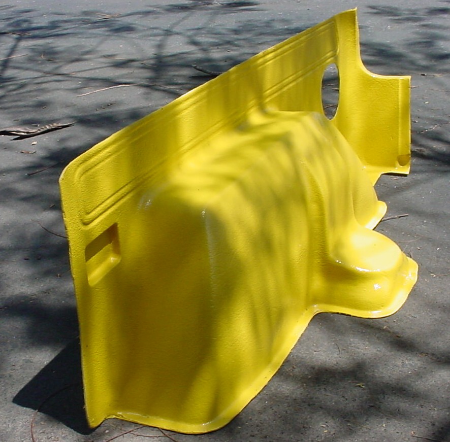

    Segue aí umas fotos de uma das laterais traseiras do Niva. As outras peças seguem o mesmo padrão, ou seja, acabamento final em gel colorido (não é pintura). Temos todas as peças do acabamento original, desde os apoios de pé até o painel.
    Um novo painel remodelado e mais atualizado está sendo desenvolvido e provavelmente estará pronto em 20 ou 30 dias Quem estiver interessado em peças personalizadas, tipo um painel por exemplo, entre em contato que estamos preparados para lhe ajudar
    Qualquer coisa dá um toque aí

    Ah, esqueci de dizer que nessa lateral eu já fiz o furo para colocar o altofalante, mas a peça pronta vem com o rebaixo (igual da original de plástico) para que vc corte e coloque o falante, se alguém preferir que a peça seja entregue já com o furo deve solicitar no pedido (isso lógico, é sem custos adicionais)

    bacana essas laterais hein !
    vc teria fotos do painel (modelo original) ?? qual o valor do painel ?
  • #36
    Grande Luciano, ficou muito boa as laterais. Quantas lascas? ela vem assim "tunada" ou preta?
