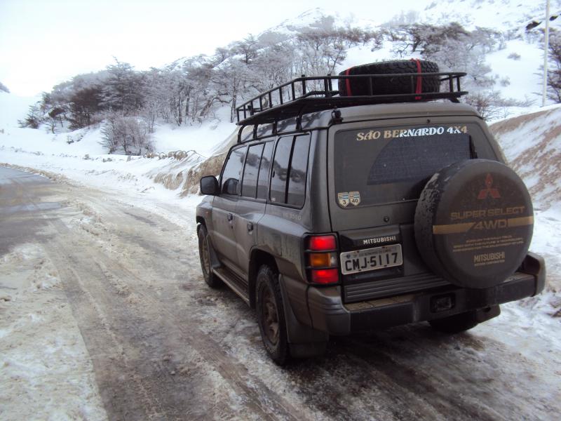

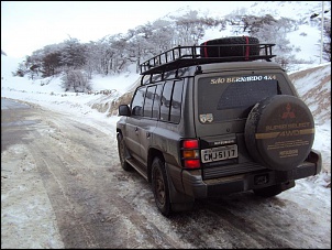

    Acho que posso passar para vc, algumas informações sobre preparação para trafegar no frio com seu TR4:
    - BATERIA se for a original, com especificações conforme o manual e estiver em boas condições, ou seja menos de um ano de uso, não sofreu nenhuma descarga completa, for do tipo selada, não vai ter problemas. Na dúvida, instale uma nova com potencial de partida a frio potencializada.
    - RADIADOR trocar o líquido de arrefecimento com o aditivo recomendado pelo manual e na proporção correta com água desmineralizada. Certificar que o aditivo tem indicação anti congelamento do sistema. (eu uso o Bardahl)
    - ÓLEOS se o seu TR4 teve as revisões na MIT, com certeza os lubrificantes estão de acordo par utilização em clima frio sem problemas. Agora, caso vc fez as trocas e não colocou óleos no motor, cambio, cx transf. e diferenciais nas especificações do manual, seria bom rever e ajustar isso.
    - TRAÇÃO como é 4x4, normalmente os policiais deixam passar, caso o caminho esteja muito nevado. Porém é bom ter um par de correntes para pneus, caso venha ser necessário. Não custa caro e poderá servir também em caminhos com barro. Montar no eixo traseiro.
    - LAVADOR PARA-BRISA colocar o aditivo na Argentina ou no Chile. Compra-se nos postos de abastecimento.
    - LIMPA PARA-BRISA a noite, principalmente se a viatura ficar ao relento, levantar os braços dos limpadores para não ficar "grudado" no para-brisa e no vidro traseiro.
    Levar junto, um "raspador" de plástico "espátula" tipo limpa congelador de geladeira.
    Atenção para as peças de plástico, com o frio as quebras são frequentes.
    Pela manhã, caso esteja tudo congelado, antes de ligar o motor, limpar o que for possível e com o motor acionado, ligar o descongelameto (ar quente) voltado para o para-brisas. Descongelou? Volte o aquecimento para a região do assoalho, e pode rodar tranquilo...
    Uma pergunta: Qual região ou cidade próxima fica Los Penitentes. Não encontrei no mapa.
    Boa viagem e aproveite bastante.
    Abraço,
    Miniaturas de Anexos Miniaturas de Anexos Preparando contra o frio..-192.jpg

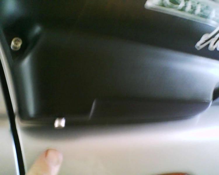

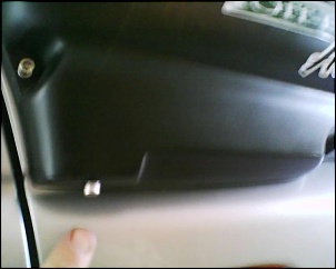

    Além do já citado quanto a óleos, bateria, peças de plástico, anticongelante no radiador e esguichador do limpador de para-brisas, levantar os braços dos limpadores ao deixar a viatura dormir no relento, algo mais?
    Algum cuidado quanto ao posicionamento do snorkel andando em clima muito frio? (boca virada para frente, para trás, pro lado???)
    Alguma dica adicional ?

    Oi Tio Eddie, essa questão de rodar nevando foi legal. Não tinha pensado nisso. Mas, no snorkel da OGZ, por exemplo, tem um parafuso que abre o canal de escoamento de água, que normalmente fica acumulada quando se roda sob chuva intensa. Para não saturar e evitar entrada de água no motor, eu retiro o parafuso assim que entro nessa situação. Acho, que com a neve ocorre o mesmo. Será aspirada e vai condensar la dentro. Retiraria o parafuso de escoamento da mesma forma, caso rodar sob neve.
    Miniaturas de Anexos Miniaturas de Anexos Preparando contra o frio..-03-08-10_111949.jpg
