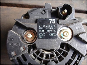

    Exclamation Alternador
    É sabido pelos amigos Landeiros do problema crônico dos alternadores das Defenders...
    O meu acabou de vez. Trata-se de um Magnet Marelli, original do carro. Na carcaça conseguimos o ano de fabricação 93!!!
    Dia desses percebemos que o alternador estava vibrando demais. Viatura encostada para revisão dos 10k km e o diagnóstico:
    Parafuso do suporte quebrado...
    Até aí tudo bem, o problema foi quando descobrimos uma das orelhas do Mancal quebrada...
    Procurei soluções, como solda, mancal novo etc...
    Mas preciso de algo confiável 100%. Por isso decidi aposentar o velho de guerra. Além disso, encontrar peças para essa marca é difícil... Bosch parece mais acessível!!
    Os potenciais substitutos: alternador da Ranger, Sprinter, S-10, Fiesta. Soluções apontadas por proprietários do motor 300 tdi. No entanto, sem adaptações radicais, o único que caberia no 200tdi seria o do Fiesta!!!
    Pronto. Alternador Fiesta (Bosch) NOVO - referências na foto.
    Basta gastas 02 mm do suporte original, trocar as polias e voilà, encaixa como uma luva!!!
    Agora vamos as melhorias na caixa de bateria...
    Detalhes no tópico: http://www.4x4brasil.com.br/forum/sh...ad.php?t=25205
    Miniaturas de Anexos Miniaturas de Anexos Land Rover Defender 110 SW - "Endurance"-original.jpg   Land Rover Defender 110 SW - "Endurance"-juntos.jpg   Land Rover Defender 110 SW - "Endurance"-fiesta.jpg   Land Rover Defender 110 SW - "Endurance"-suporte.jpg

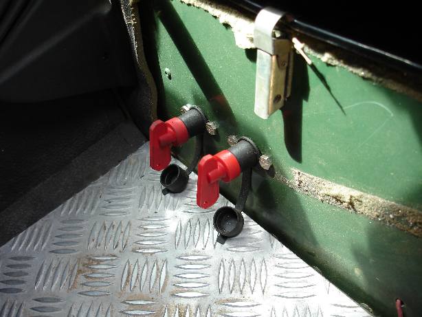

    Atualizando... fotos das chaves gerais instaladas.
    Esquerda - guincho
    Direita - geral
    Salve!!!
    Miniaturas de Anexos Miniaturas de Anexos Land Rover Defender 110 SW - "Endurance"-chave-geral.jpg   Land Rover Defender 110 SW - "Endurance"-chave-geral-3.jpg   Land Rover Defender 110 SW - "Endurance"-chave-geral-2.jpg

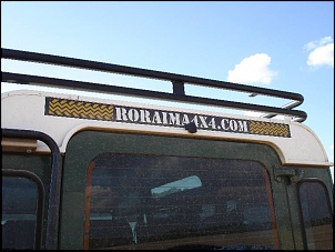

  • #33
    Fotos do passeio de hoje...
    Visitamos a Praia Grande, uma praia do Rio Branco a 15 minutos pelo asfalto + barco do centro de Boa Vista!!!
    Pela trilha foram algumas horas de diversão!!!
    Abs,
    Miniaturas de Anexos Miniaturas de Anexos Land Rover Defender 110 SW - "Endurance"-trilha-4.jpg   Land Rover Defender 110 SW - "Endurance"-trilha.jpg   Land Rover Defender 110 SW - "Endurance"-trilha-5.jpg

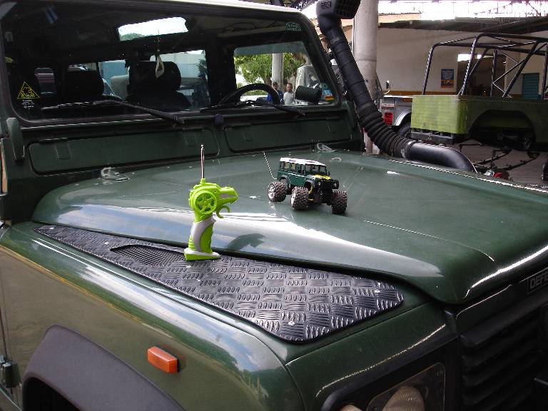

    Obras paradas pela chegada do novo membro do MUSEU!!!
    Fotos abaixo... nasceu prematuro e 4x2, mas futuramente um 4x4 R/C!!!
    Aguardamos ainda o Bill experimentar uma 110 para confeccionar a gaiola...
    ELMER
    Não tenho fotos do Prateado... somente aquele video show que te mostrei na retífica. Bora baixar no Youtube. Assim que aprender a fazê-lo te envio o link.
    Miniaturas de Anexos Miniaturas de Anexos Land Rover Defender 110 SW - "Endurance"-mini.jpg   Land Rover Defender 110 SW - "Endurance"-mini4.jpg   Land Rover Defender 110 SW - "Endurance"-mini5.jpg
