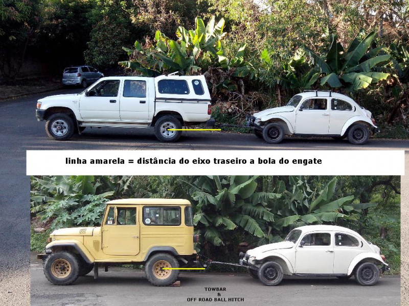

Em relação ao reboque vou falar da minha experiência em mais de 30 anos rebocando outros veículos (Buggies, Gaiolas, BAJAS, carretas e Jipes). Nunca reboquei trailer.
Uma Hilux (1998 turbo diesel) puxa até 1,5 toneladas, mas reclama, principalmente nas subidas. As mais novas devem sofrer menos, pois têm motores mais possantes.
O Jipão Bandeirante com motor Mercedes-Benz OM 314 ou OM 364 puxa 1,5 tonelada sem reclamar quase nada. Numa subida longa e pronunciada vai pedir uma marcha um degrau abaixo, mas é só isso. Estes motores MB são quase indestrutíveis e têm um torque (em baixa rotação) excelente.
Duvido que você tenha algum problema com seu Imortal para rebocar seu Mini-trailer. Imagino que ele vai rebocar sem reclamar nada.

Anexo 575254
Anexo 575255 Esta HILUX puxava este Buggy (500 Kg) sem reclamar.
Anexo 575256 Aqui a HILUX reclamava, pois o BAJA pesa 800 Kg + bagagem (praticamente 1 tonelada). Em compensação meu outro ONÇA (OM 314 turbo) rebocava o mesmo BAJA como se fosse um passeio. Levou o BAJA para Serra da Canastra (450 Km) parecendo brincadeira.
Anexo 575257 HILUX puxando Carreta Karmann-Ghia (máximo 500 Kg), sem reclamar.
Anexo 575258 VW BAJA 1600 rebocando Carreta Karmann-Ghia. Até 250 não reclama, acima disto reclama um pouco, mas puxa razoavelmente bem. pois é um carro muito valente.
NOTA: Esta HILUX uma vez levou o ONÇA para a oficina mecânica, distante só 5 km. Precisei descer um trecho de estrada de 1,5 Km, com inclinação e curvas. Usei a 2ª marcha e fui devagar, com redobrada cautela. Uma fila de veículos se formou atrás de mim, mas nada pude fazer. Deu um pouco de medo, pois o JIPÃO BAND pesa quase 2 toneladas e "empurrava" a caminhonete. Felizmente tudo deu certo, mas achei uma experiência bastante estressante e certamente nunca mais será repetida.
