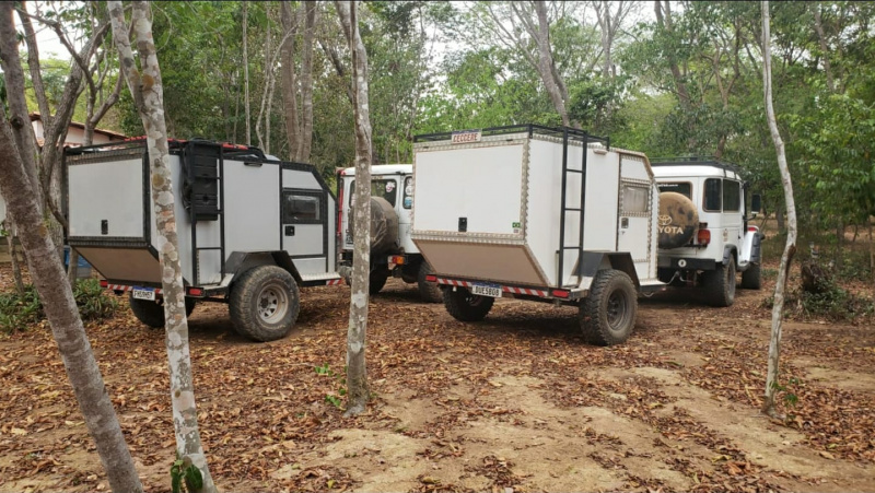

Nessa nossa pequena expedição, fomos eu e minha esposa Helenice (Instagram @sr.sra._h4x4) e o casal Ceccere e Vera, em duas Band rebocando os dois mini trailers.
Anexo 577541 Anexo 577542

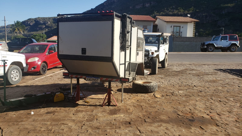

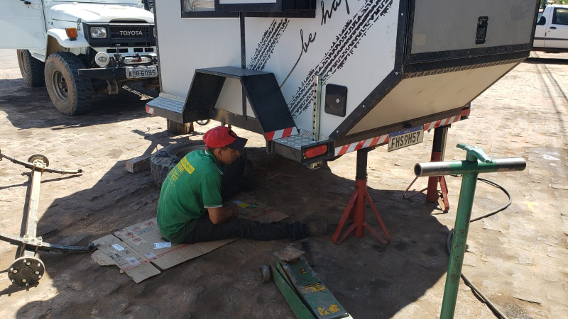

Quando chegamos no posto onde iríamos pernoitar a segunda noite, na BR-367, no município de Carbonita/MG, a suspensão do trailer do Ceccere cedeu de vez e a do meu, já estava bem aberto.
Anexo 577545
Em contato com o fabricante do trailer, resolvemos enviar os trailers para a fábrica onde foi trocada a suspensão por eixo rígido e feixes de mola para 800 kg.
Essa decisão não foi acertada, pois tivemos custos com o envio e hospedagem, sendo que poderíamos ter efetuado esse serviço na cidade de Turmalina/MG, com menos custos e em menos tempo.
Anexo 577546

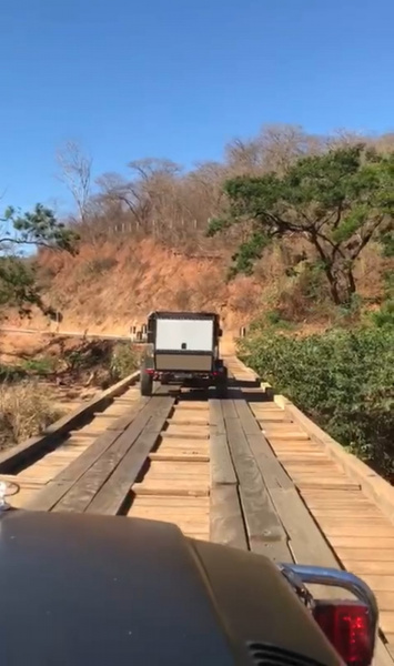

Foram longos trecho de estradas de terra em Minas Gerais já colocando a prova a estrutura dos trailers.
Anexo 577547
Seguimos depois por asfalto até Abaíra mas a partir daí, a estrada até Mucugê exigiu bastante das Band e dos trailers. Pegamos uma serrinha bem íngreme e esburacada com curvas fechadas e estreitas
