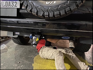

    Instalei um engate da New Track, com capacidade de reboque para 1.800kg. Temos planos futuros para ele. Por enquanto, vai servir para transporte das nossas bikes e puxar os barcos dos amigos de pesca.

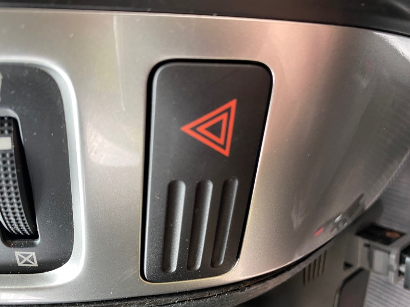

    No painel eu estava com 2 botões com a luz queimada. o 2th Start e o Alerta. O 2th Start a luz não fazia falta, troquei mais por preciosismo. Mas o botão de alerta fazia falta a iluminação noturna. Na estrada, quando tudo para repentinamente, a reação é apertar o alerta, mas com ele escuro, não era tão intuitivo assim. Encomendei as lâmpadas na concessionária e troquei em casa.
    Land Cruiser Prado 120 - Aussie Style-img_2405.jpg Land Cruiser Prado 120 - Aussie Style-img_2419.jpg
    Land Cruiser Prado 120 - Aussie Style-img_2406.jpg Land Cruiser Prado 120 - Aussie Style-img_2417.jpg

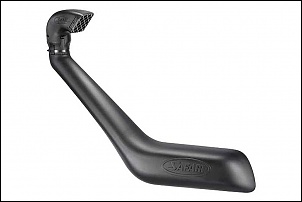

    Aqui no Brasil temos o snorkel da OGZ para a Prado, mas como pretendo montar uma Prado estilo Australiana, não poderia faltar o famoso Snorkel Safari. Fiz a encomenda hoje, vamos fazer quanto tempo leva para chegar.
    Land Cruiser Prado 120 - Aussie Style-generic_safari_vehicle_snorkel_image_9cdb2d06-4ff1-4ea0-a204-229224a68b70_1024x1024.jpg

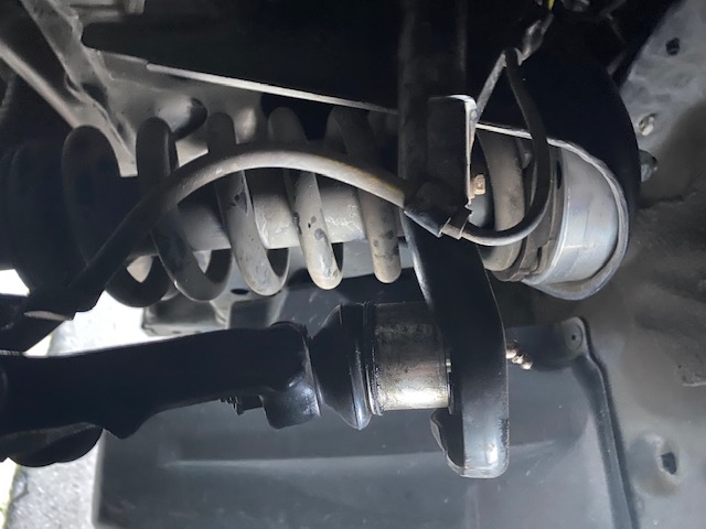

    Lift 2"
    Instalamos o kit de 2" da Tadsson, com espaçadores de roda 32mm da AVM.
    Para não forçar os pivôs superiores, trocamos por pivôs específicos para lift de 2"importados da Austrália.
    Ainda faltam trocar as bieletas traseiras para ficar perfeito. Ficou com ótimo vão livre do solo.
    As impressões depois da instalação: O carro balança um pouco mais, mas, não da pra ir contra as leis da física.
    Para uma dirigibilidade dentro das leis de trânsito, não mudou nada, o carro continua muito estável e seguro.

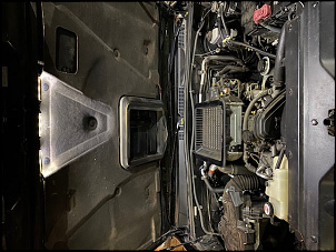

    Iluminação cofre do motor
    Na parte interna do capo instalamos um sistema de iluminação em led com sensor de mercúrio. Quando o capo se abre, a iluminação acende e quando o capo se fecha ele apaga automaticamente, não correndo risco de esquecer ligado.
