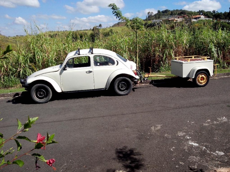

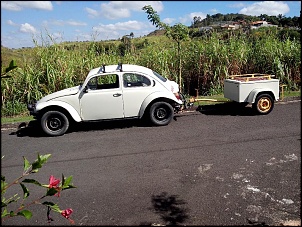

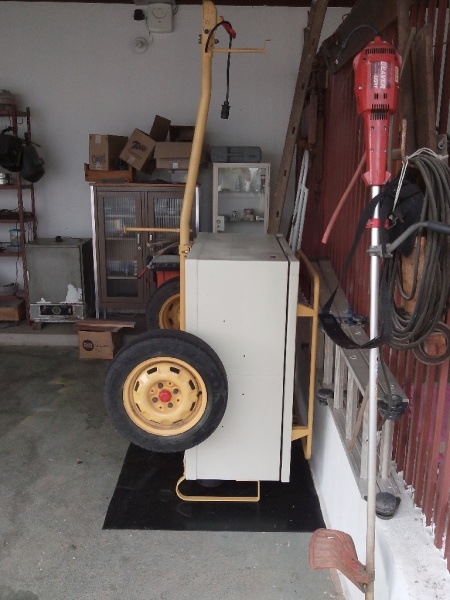

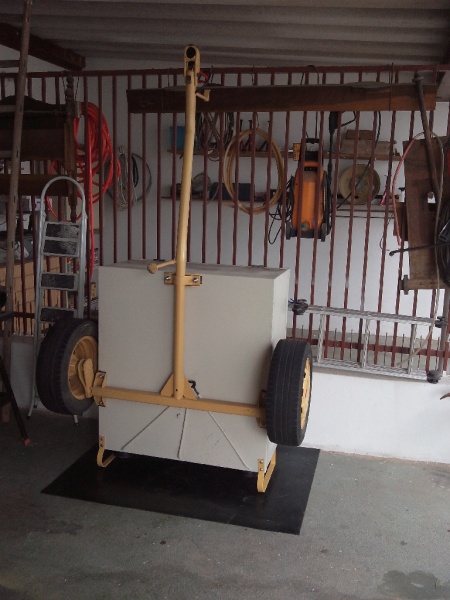

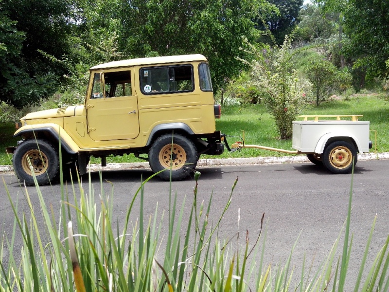

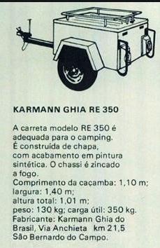

    Já tive bagageiro e carretinha tipo camping e minha opção é pela carreta. Não paga IPVA e o licenciamento anual é barato. Pode-se carregar muita coisa e é muito prática. Nos Jipes o bagageiro volumoso eleva o centro de gravidade, que já é alto e nas curvas ou terrenos inclinados é mais arriscado. Uma desvantagem da carreta é o espaço para guardar, pois ocupa o lugar de um carro pequeno. Felizmente a minha permite guardar em pé e assim ocupa pouco espaço. A manutenção é muito simples e barata.
    É preciso lembrar que qualquer veículo rebocando carreta ou outro veículo passa a ser considerado como se fosse um veículo pesado e precisa ficar neste limite de velocidade nas estradas bem policiadas, senão pode ser multado.
    Se a carreta tiver peso bruto acima de 750 Kg é obrigatório o uso de freio inercial.
    Manobrar um carro ou Jipe com carreta engatada exige um pouco de prática.
    -carretinha-modelo-1b-.jpg -carretinha-karmann-ghia-fechada-201b.jpg -new-cart-32.jpg -new-cart-up-1-.jpg -new-cart-up-4-.jpg -jipao-carreta-kg-202.jpg -baja-cart-2016-17-.jpg -rail-buggy-cart-5-.jpg
    Carretinha Karamann-Ghia tem peso bruto máximo de 500 Kg e pode ser tracionada por qualquer carro, sem problema.

    Como construtor e usuário que fui de uma carreta off-road, compartilho da opinião do CAPT, vá de carreta, isenta de IPVA, fácil de manobrar e guardar, toda tralha e material não perecível sempre armazenado na carreta, um BUG OUT trailer a qualquer momento e sempre pronto para cair na estrada. E ao chegar no destino, só desconectar e a viatura está livre para circular sem peso extra.
