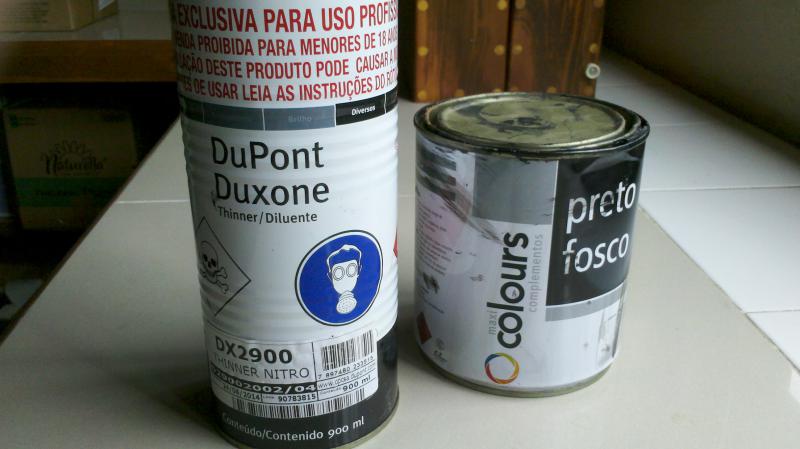

Voltando ao job .. Fiz alguns testes e acabei usando os seguintes produtos :
Na parte metálica : Laca Nitrocelulose + Thinner Nitro
No alumínio (já preparado) : Esmalte sintético acetinado + Thinner sintético
No plástico : Colorgin Plásticos preto fosco
Esse Spray plástico é muito legal , fica um acabamento de peça nova e com fácil manutenção .
abs,
