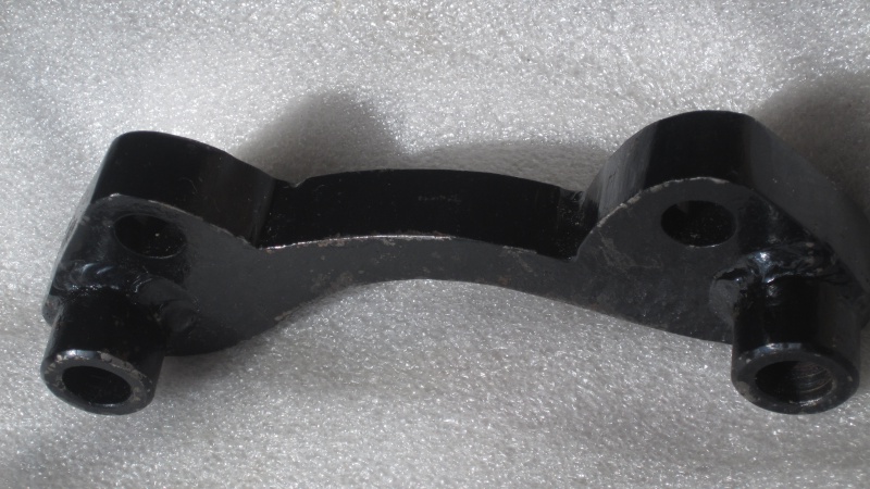

    Alguém poderia informar a distância (centro a centro) entre furos da pinça da band?

    Galera,
    ola
    a distancia centro/centro e 13cm da pinça
    distancia furação da fixação no munhão e 10cm
    grossura chapa 16mm
    altura dos distanciadores soldados 18mm, altura tl 34mm

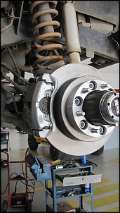

    Reativando o tópico, no ano passado coloquei esse kit de Bandeirantes no meu eixo dianteiro de Troller, agora estou em busca para meu eixo traseiro de Troller Pantanal, Dana 60HD e quero ver se consigo algo também com freio de estacionamento.
    Vamos que vamos!!!

    Citação Postado originalmente por klaju1955 Ver Post
    ola
    grossura chapa 16mm
    Valeu Klaju!

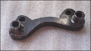

    Ola tudo mundo,
    depois um tempão guardados mandei montar os freios do Bandeirantes com kit Enfer .
    Era de cortar os cabeças dos parafusos, como ja era mostrado.
    E de usar discos do bandeirantes tbm.
    Mais uma coisinha que era de fazer planar a solda interna no suporte Enfer perto da fixação dos pinças, minhas pinças ficavam no começo pouco desalinhado sem fazer isso e as pastilhas n pegavam direct nos discos.
    Não fiz ainda freagens bruscos, mais meio forte ja os pneus começavam bloqueiar, detaile to agora com pneus BF Mud 37".
    Antes eram At 32", eu acho os freios são quasi igual, freio Troller com 32", freio Bandeirantes com 37".
    E que começam bloquear são os rodas na frente, nâo atrais.
