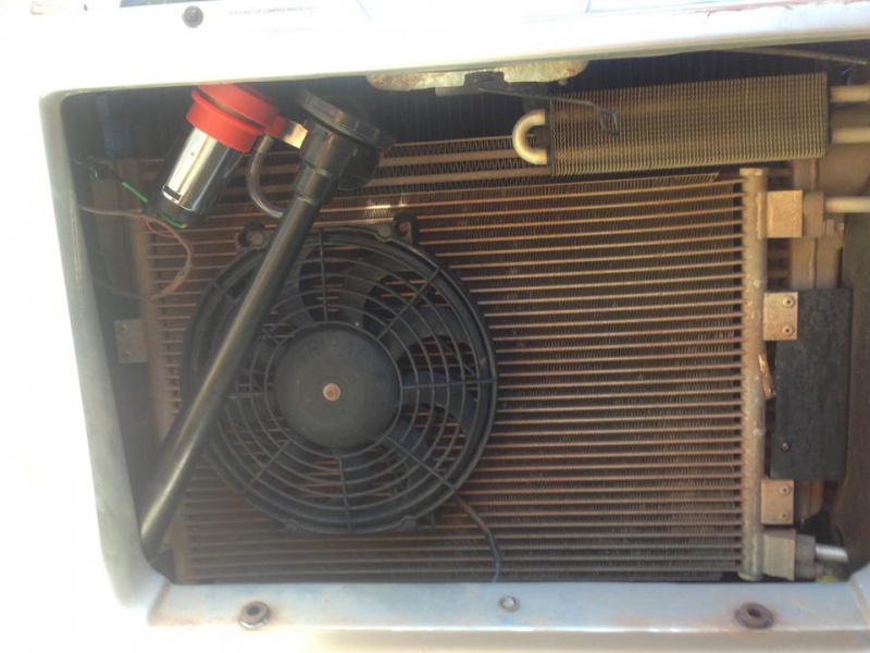

  • 07/07/2013, 16:36
    TulioNavarro
    1 Anexo(s)
    Anexo 420658:safari-rig:
    coloquei no lugar da original. achei que ficou super bom o barulho e a posição!!
