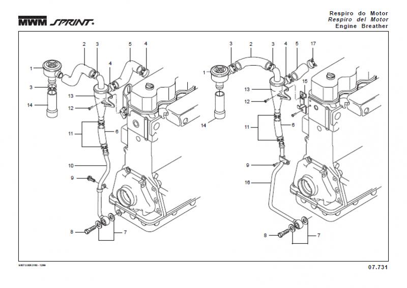

No respiro do motor não é galera, pois ele vai ligado a uma mangueira à valvula corta-fogo e volta para o motor.
Entrem debaixo do carro e observem uma mangueira que do cárter do lado direito.
A propósito, o meu 2005 tem a mesma tal mangueira solta com a mesma conecção na ponta. Misterio ! ! ! !
Segue aí o esquema do respiro do motor, que na minha opinião é o tal respiro do cárter, uma vez que está no cárter. É a peça 8. Nosso motor é o da direita (4 cilindros)
http://www.4x4brasil.com.br/forum/im...AASUVORK5CYII=Anexo 330395
