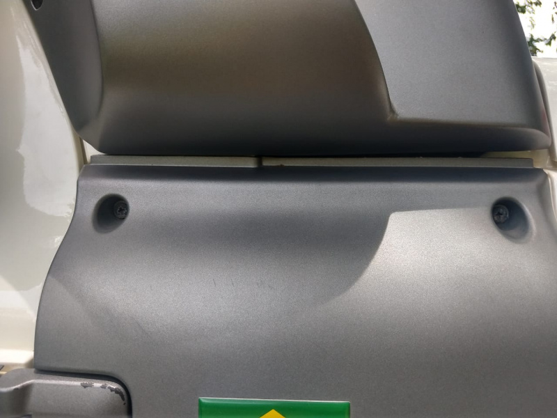

1 tem bucha (foto em anexo)
2 troller é meio "torto" é possível ter uma folga.

Muito obrigado Homero... imaginei que teria.. vou procurar aqui pela minha cidade se consigo alguns desses.
Omar quando tive troller (um 2008) comprei sem snorkel. Mandei instalar um snorkel e vivia afrouxando os parafusos com a vibração. Resolvi afrouxando ele e colocando aquela cola preta para parabrisa vendida em lojas de parabrisas. Nunca mais deu problema. Tenho snorkel no willys já instalei com a cola em toda superficie de contato. Nunca deu problema.
Sem dúvida, o ideal, além do parafuso, é colar o snorkel com algum tipo de silicone resistente. Se for usar borracha para vedação, vai ter dor de cabeça cedo ou tarde. O sol resseca a borracha e de uma hora pra outra pode entrar água, por exemplo em uma simples chuva ou temporal. Já soube de casos de calço hidráulico em jipes assim.
Recomendo usar KPO.
blz,
meu Troller 2018 estava sem o snorkel, comprei fora da concessionaria da marca Bonfanti, já com pintura identica cor cinza londres.... ficou show...facíl de colocar, tem um video no youtube que ensina como colocar...a tensão maior foi fazer 3 furinho na coluna..kkk
Anexo 575038
Anexo 575039
Anexo 575040
Anexo 575041
