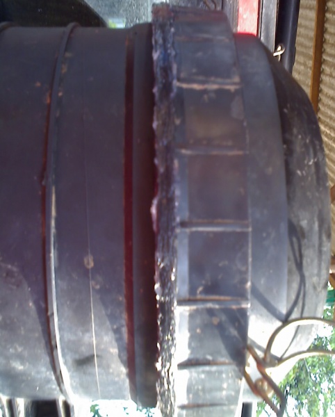

Esta semana fui fazer o teste do snorkel. Com o carro ligado, fechei a entrada de ar na cabeça do snorkel, porém o motor não desligou. A sucção chegou a deformar para dentro a mangueira na saída do filtro de ar, mas o carro permaneceu ligado. Será que está entrando ar por outro local? Tenho medo de que na hora que precisar o snorkel não funcione direito. Ah o Troller é 2011.
A caixa do filtro de ar não é totalmente vedada. Tem que passar silicone na junção da tampa da caixa do filtro de ar. Eu passo com as presilhas fechadas, e depois só o silicone seco já segura a tampa. Daí abro as presilhas e passo no espaço em que elas fecham.
Anexo 474893
Se não passar silicone, e submergir essa caixa, a água entra facilmente. No caso de uma travessia, a água não entraria tão fácil, mas dependendo da situação... vai que você tem que parar no meio da travessia, ou atola. Se não for isso, é mangueira mal apertada ou furada, acredito.
