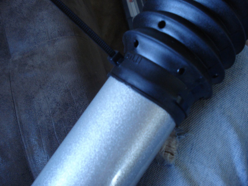

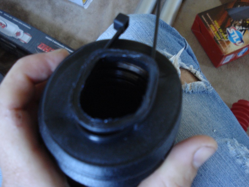

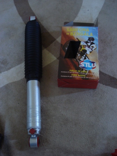

    3 Anexo(s)
    Gurizada, fugindo um pouco da pergunta do tópico, mas para não abrir outro desnecessariamente, resolvi fazer o que alguem por aqui já tinha comentado e postar o resultado.
    Comprei os rancho e as molas originais e estou instalando hoje, contudo, como meu Troller é verde e a coifa dos amortecedores é vermelha, resolvi substitui-la para não ficar muito carnaval. O resultado esta nas fotos e o processo foi o seguinte:
    1) comprei coifas de bengala de moto (estilo cross);
    2) fiz 4 pequenos cortes nas extremidades por onde passei a cinta plástica para dar maior firmeza;
    3) prendi normalmente, como as originais.
    Sei que isso não vai melhorar em nada o desempenho dos mesmos, mas ao menos, esteticamente, ficou melhor (no meu caso). Abraços.
    Anexo 498856
    Anexo 498857
    Anexo 498858

    Beeemmmmm melhor hein! Aquelas coisas vermelhas são horríveis. Minha opinião é claro.
    Quanto vale essas coifas?
  • 13/04/2015, 20:31
    theusmuller
    Postado originalmente por Vermeio Ver Post
    Paguei R$ 25,00 e é plug and play!
    O nome do produto é "SANFONA DE BENGALA", 24 DENTES (24 sanfonas), aplicavel em DT, NX E XR 200!
    Se na minha terrinha tem, em qualquer lugar do mundo deve ter também kkkkk!
    Abraços Vermeio!
