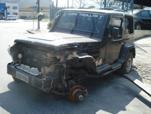

    Se ainda não conseguiu descobrir qual é o radiador de oleo da direção hidraulica do troller 06, é este ai de cara ao lado da ventuinha do ar condicionado, nesta foto postada por Leo Dantas no topico "acidentes com troller".

  • 12/10/2009, 21:56
    abreu
    Postado originalmente por PAULO CARECA Ver Post
    RUB,
    http://www.4x4brasil.com.br/forum/at...1&d=1255306312
    Exatamente Paulo.
    Todo Troller 3.0 tem este radiador.
    No 2008 é que ele mudou de formato.
    Tudo indica que os 2.8 tambem tenham este mesmo radiador, mas é preciso confirmar.
  • 13/10/2009, 10:25
    rub
    Paulo,
    No meu deve está faltando!
    A ventoinha fica bem no centro do radiador e nas extremidades não tem este radiador.
    Na foto a ventoninha (ventilador) está posicionado no lado direito e o radiador da direção hidraulica do lado esquerdo em forma de várias letras U.
    Você sabe onde eu posso conseguir um radiador deste ou de outro veículo que de para instalar no Troller?
    Abraços e obrigado pela foto,
    Rubens
